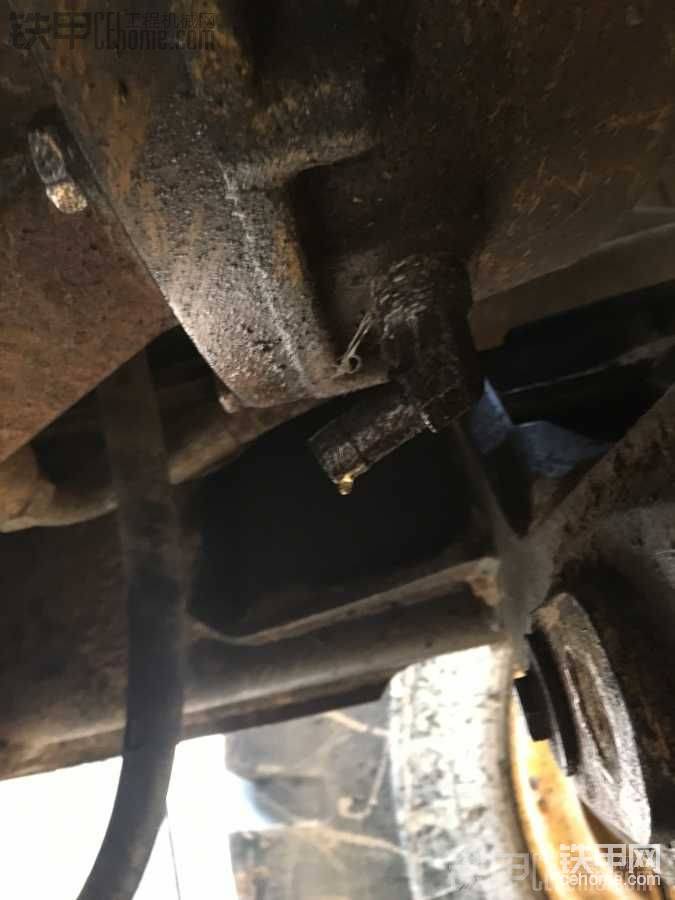

甲友帮忙看下临工953的变速箱!!

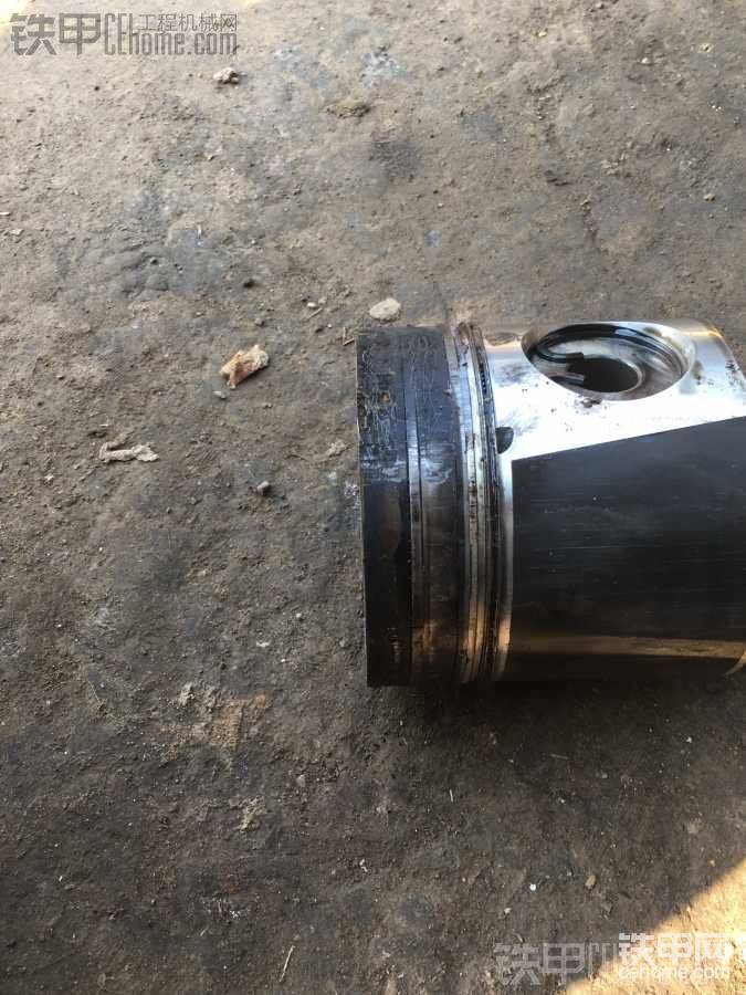

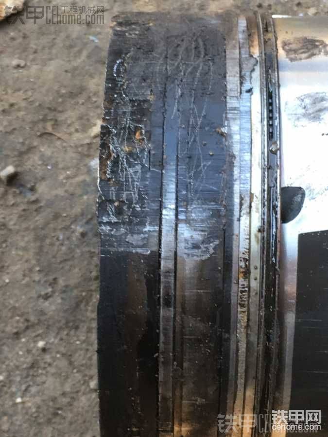

你说倒霉不,头一天司机把钢绳卷进转动轴,第二天直接高温把五缸活塞给烧了!哎!现在换了五缸的缸套全车活塞和环都换了,大家说说怎么磨合啊?修车的师傅说1800转50个小时放油后正常开!

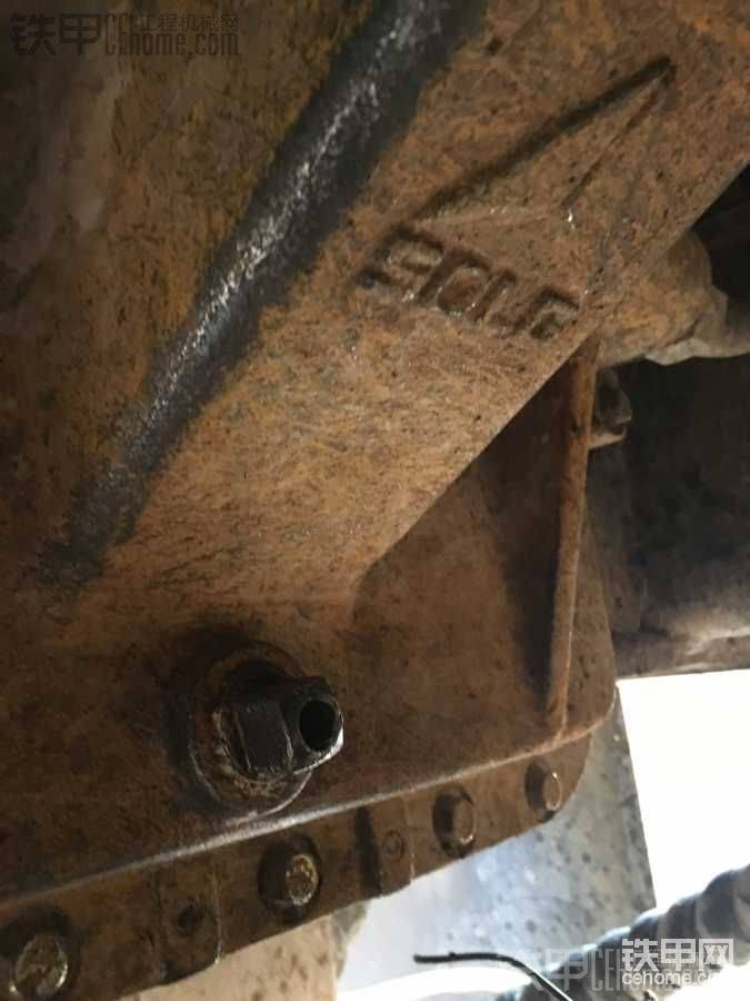

怠速时候放油嘴能出油才不算缺油。

看看变速箱油够不够,如果是回油管弄断之前变速箱是好的话,那就是变速箱油加的不够的原因了!
