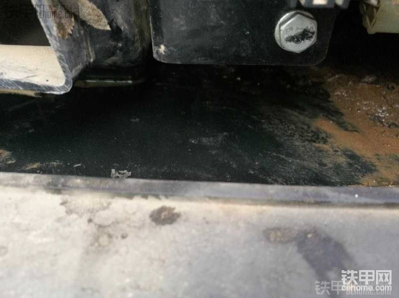

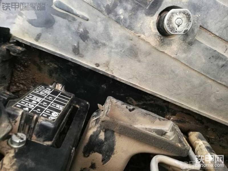

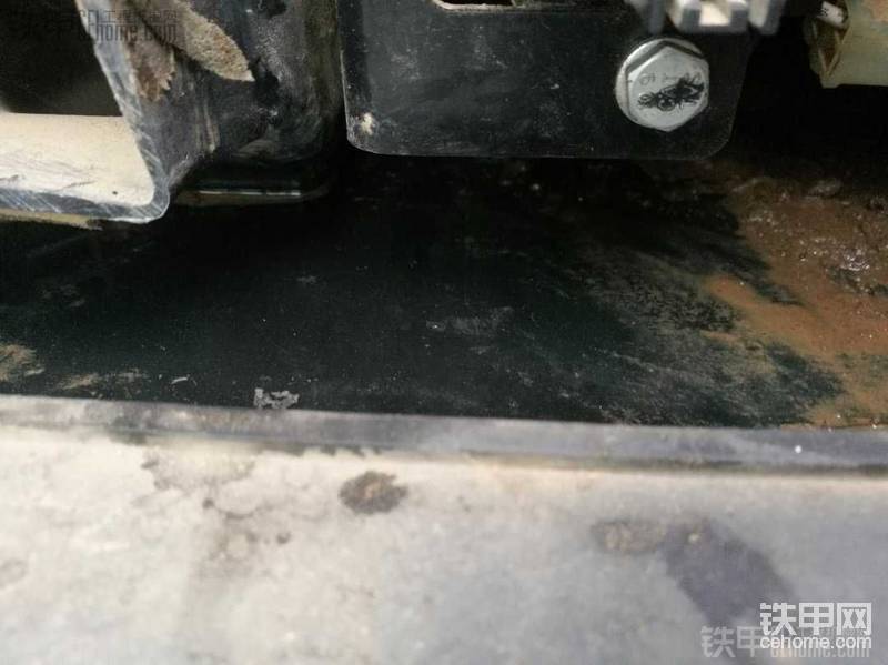

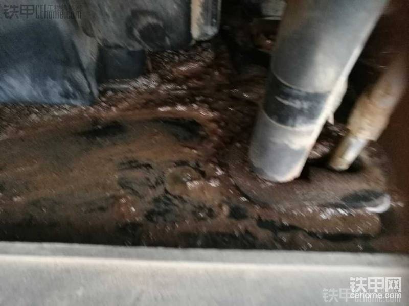

卡特3062驾驶室里面有水
19951021
2017-03-31
我估计也是水箱水箱的水少的很快
19951021
2017-03-31
有啥好办法
19951021
2017-03-31
不会吧
1139770777
2017-03-30
要是暖风管,那水箱肯定高温了
挥斗挖天下
2017-03-30
多大点事
我嘞个去
2017-03-30
这是厂家设计的防干燥滴
哥有货
2017-03-30
暖风水箱
煮酒论挖机
2017-03-30
应该就是暖风的发动机那边有没有暖风开关关了试试漏不漏如果真的是暖风还是找专业人士拆很麻烦的
19951021
2017-03-30
暖风一开雾气腾腾,自带加湿器
19951021
2017-03-30
不好弄啊,座椅还得拆掉才能看到管子在哪,
