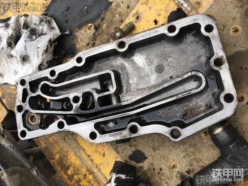

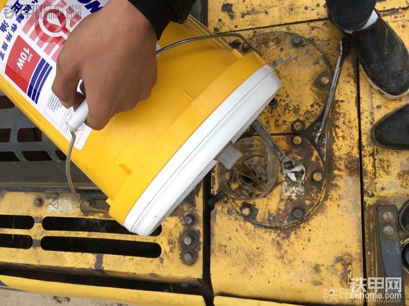

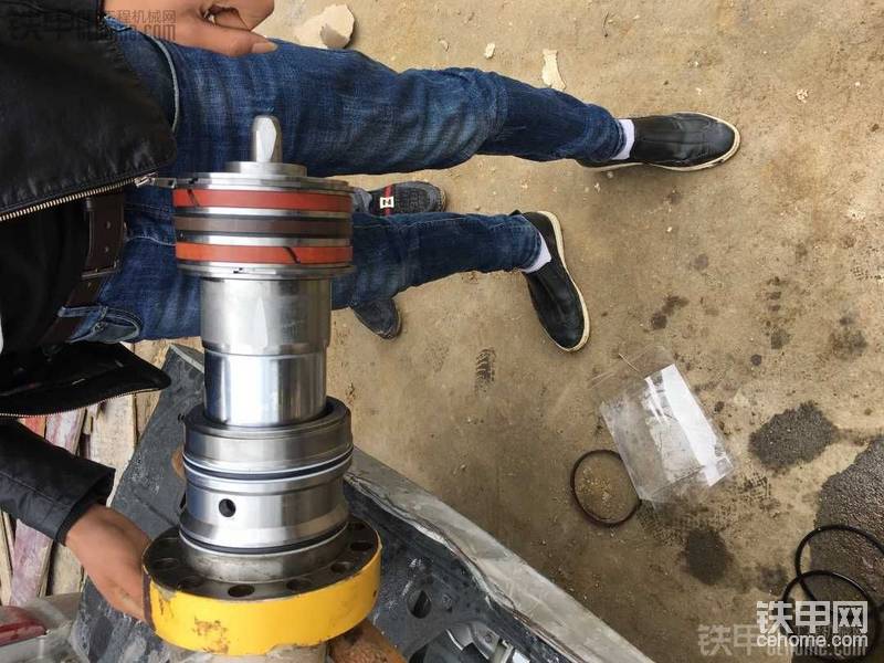

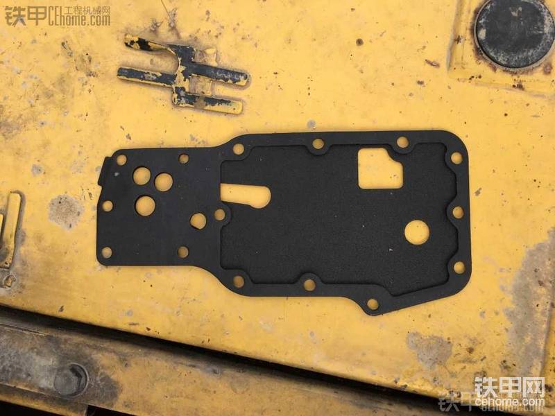

小臂油缸漏油 自己拆下来换油封 检查了下缸芯拉伤 了,问了下修复多钱 人家看了要2000元 算了换了根 小松缸芯和别的挖机都不一样,它的缸芯不是靠大螺锁住 里面有一颗小螺丝 锁住大螺帽 新的缸芯没有螺丝眼 这个必须有拉去加工的 所以比较麻烦 ! 有加了两桶小松纯正 不提了贵啊    搞完了 有把机油散热器的垫子换了 有点漏机油 不好拆啊 空间太小 搞了俩小时
