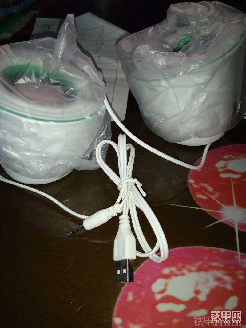

请教音箱问题,可以装在铲车上吗?

音箱比较小 开车估计听不到什么声音

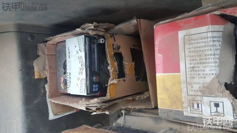

我的装载机就是自己装的cd机 买的24转12的电源 挺好

你那是笔记本电脑用的吧

连接车载充电器就可以了

肯定不能直接接了!得降压!方法很多,淘宝降压模块(5块钱内,运费贵,)有动手能力可以直接塞进音箱里,车载手机充电器也行……
