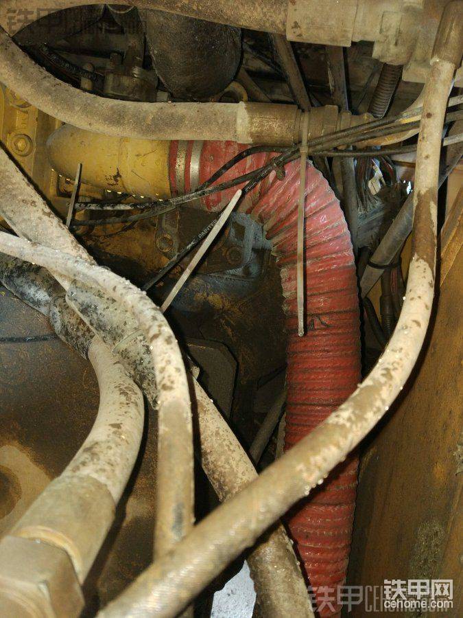

柳工855N 维修故障 疑难杂症。求高手 老师傅解答!跪求

就是液压油箱出来连工作泵那截管
平凡就好
2017-03-24
我以前遇见过,什么都检查完啦,后来就是工作泵吸油管里面吸扁啦,外面看不出来,拆开里面差不多堵死啦!我的帖子有,你看看

把两个泵拍照跟分配阀的照片发过来我看看
