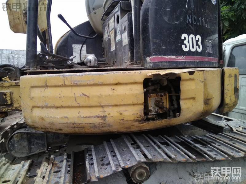

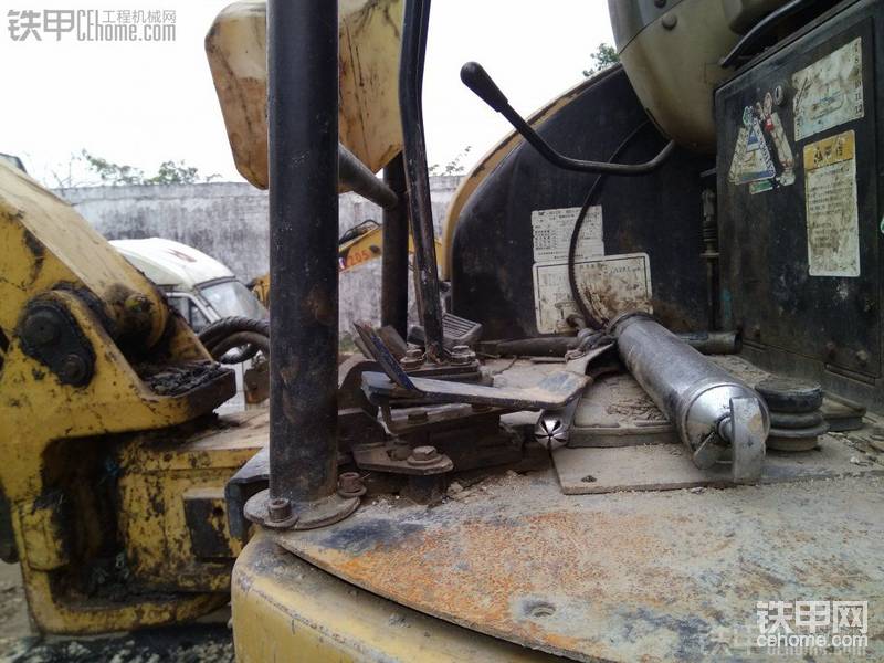

我要安装破碎锤管路,怎么接,能留下微信号吗
jywestdw
2017-03-13
你图那个是炮三通伐借的大臂伐组,不开打不响。在左边写303下面,有个开窗带锁的如果没就是不带转换开关。拆开手柄整体转90度吧也不是很难
