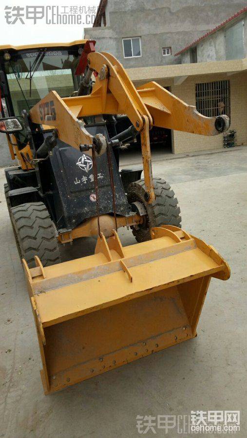

   去年12份买了一台山宇928小铲车,配了两个斗,一大一小,车从买来到现在一直上的是大斗,没用过小斗,前几天刚好接了一个搅拌机上料的活,要用到小斗,晚上6点钟开始,4个人帮忙,那铲斗销卡的紧的,怎么弄都拆不下来,大锤砸也不行,斗耳都砸变形了,一直搞到9点多,宣告失败,没拆下,想装也装不上,第二天的活从新联系车去干了,损失惨重
斗耳都打变形了就是不下来
斗耳都打变形了就是不下来
拆不掉

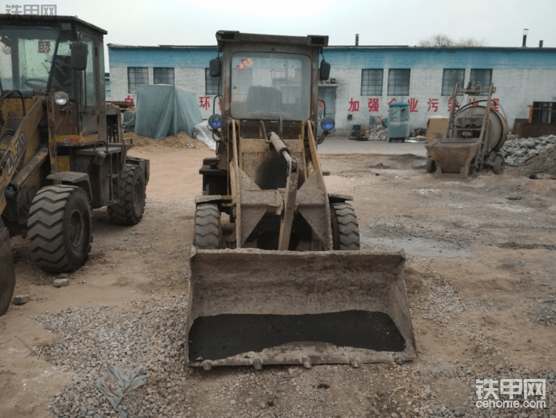

隔了一天,那天停电没干活,借来发电机,找来角磨机把中间那销子给切掉,折腾了半天,才把销子拿出来,大斗才拆掉,此刻更悲催的事情来了,搬来小斗准备装,才发现小斗大了,给配错了,看到斗边用记号笔写的930,简直要疯了,气死人了,打电话给经销,说让过去换,来回一百公里,咋去呀,准备骑三轮摩托车去,刚好有个拉水泥的车,和人家一起去,弄回来都晚上7点多了,就敢紧把小斗换上,装的时候怕卡的紧,把销全部打磨了。
准备装车中
准备装车中

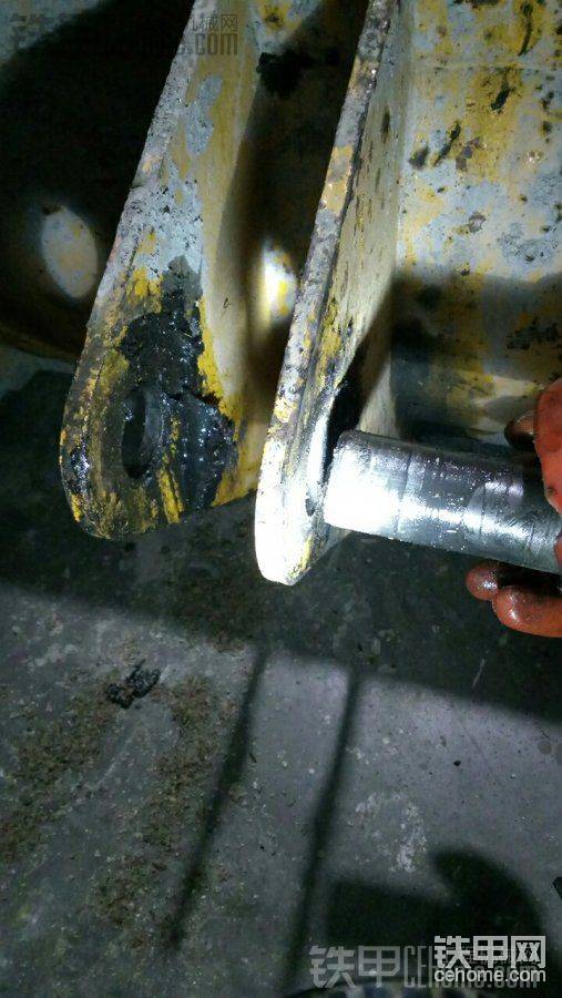

今天开去干了一天活,想把斗销磨合下,没想到明天有个用大斗的活,晚上有急忙换大斗,拆掉小斗,我拿销子试了下料斗上的孔,怕那天晚上砸变形了,不同心,两边的都正常,可中间那个销孔怎么也穿不过,手电一照,那天晚上大锤砸的有点毛边,变形了,然后就找来锉刀,在那里弄了多半小时,没有一点反影,没办法,只好把销子弄去磨细点,才装好大斗。不能影响明天干活呀,
销子穿不过
销子穿不过
