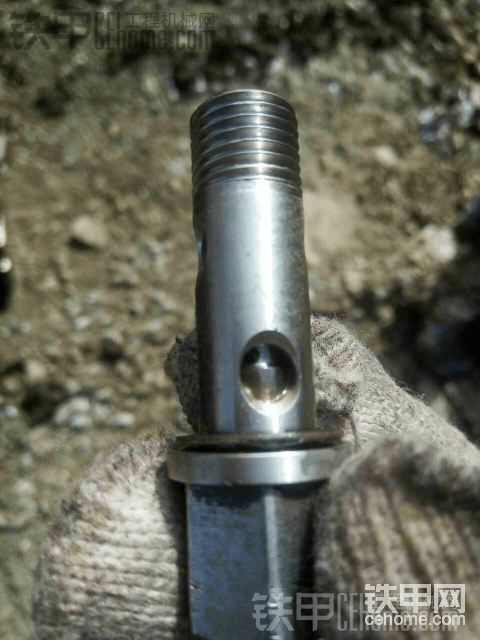

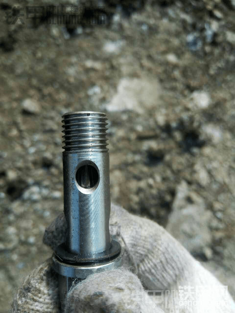

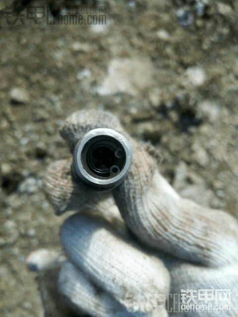

日立210-3输油泵空心螺丝里面有个阀是起到什么作

是不是有一截短铁管,把那个铁管取掉,螺丝加垫子上紧,不过得把柴油电子泵线拔掉试试

里面有个小滤芯 堵了的话会干活明显掉转速 供油不上 取下卡簧拿出来洗洗 或者直接用发动机清洗剂喷一下 十块钱一瓶

没关系那里面只是一个小滤网脏的话用汽油洗洗
