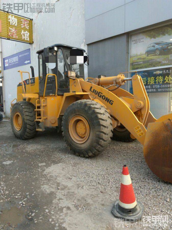

万能的甲友,帮忙看看这个车是翻新车吗

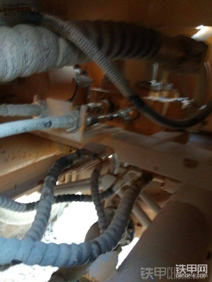

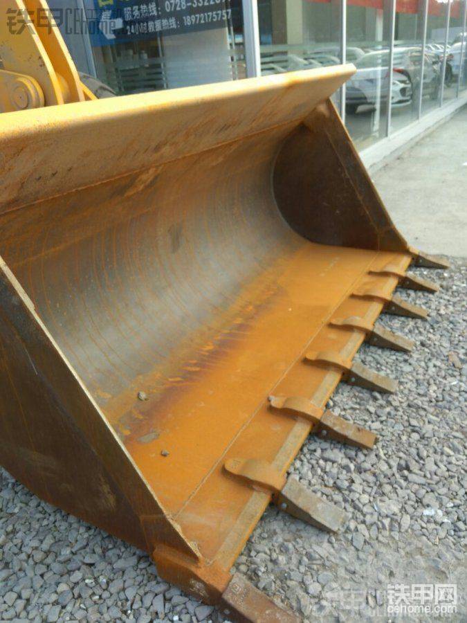

1,16年油缸是圆型不是六角型 2,柳工车油管上没有那层保护的 3, 配重上的标签应该在右边 而且原厂尾灯没有白色的倒车灯 4,原厂铭牌有一点油漆 5,16年变速箱和桥的颜色是黑色的 6,铲斗不对 并且两边的漆也不是正常磨损的样子 7,16年的车应该配广西康明斯回复(0)

不是翻新机

没有翻新的迹象

不懂就别误导别人,翻新机是肯定的,看油缸

翻新有这技术也值了

不是翻新

配重中间那条缝是不是有点大啊

斗不对绝对翻新机,柳工斗是焊边这个是卷边
