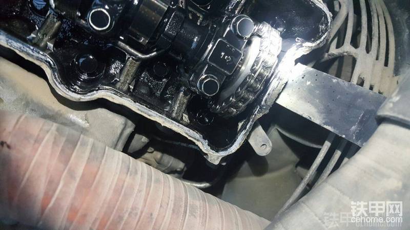

这个307D正时链条还能不能用

就这几张图,谁都没办法给你下结论,
158****1599
2017-03-08
差不多就早换免得因小失大毁了缸头
manwang-
2017-03-08
乱支招- 那链条再磨损大,也是有张紧器在张紧,只是把托板磨坏,再打烂齿轮室,拗断凸轮轴-- 这不像自行车,电动车,用手摇一摇就清楚,你好好看看别人的帖子,弄清原理再说话。
天天尽头
2017-03-08
不会听声音 最简单方便就是用手摇摇链条看会不会松 如果松的就要换了
manwang-
2017-03-08
根据磨损情况才能决定都更换何种部件?机器的小时数,机油,滤清器,保养是否及时?都有关系?307D应当接近上万小时了,没换过?看看我几年前的帖子,先要测量好,再决定更换。 CAT307C,D 发动机正时链条简易更换工艺_铁甲工程机械论坛 http://bbs.cehome.com/thread-302434-1-1.html; 有工具【代理商有】,且除了链条,其他磨损不大的情况,只需要两小时即可,否则,需要拆卸较多部件。
