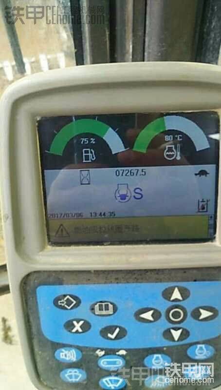

【有奖采纳】龙工235挖机这显示是什么意思

此故障发动机会无法启动,检查线路有没有断开,检查停车电磁阀继电器和线圈保护器看看电压是否正常,熄火电磁阀是否正常,都正常的话考虑控制器了。

油水分离器的吧?
