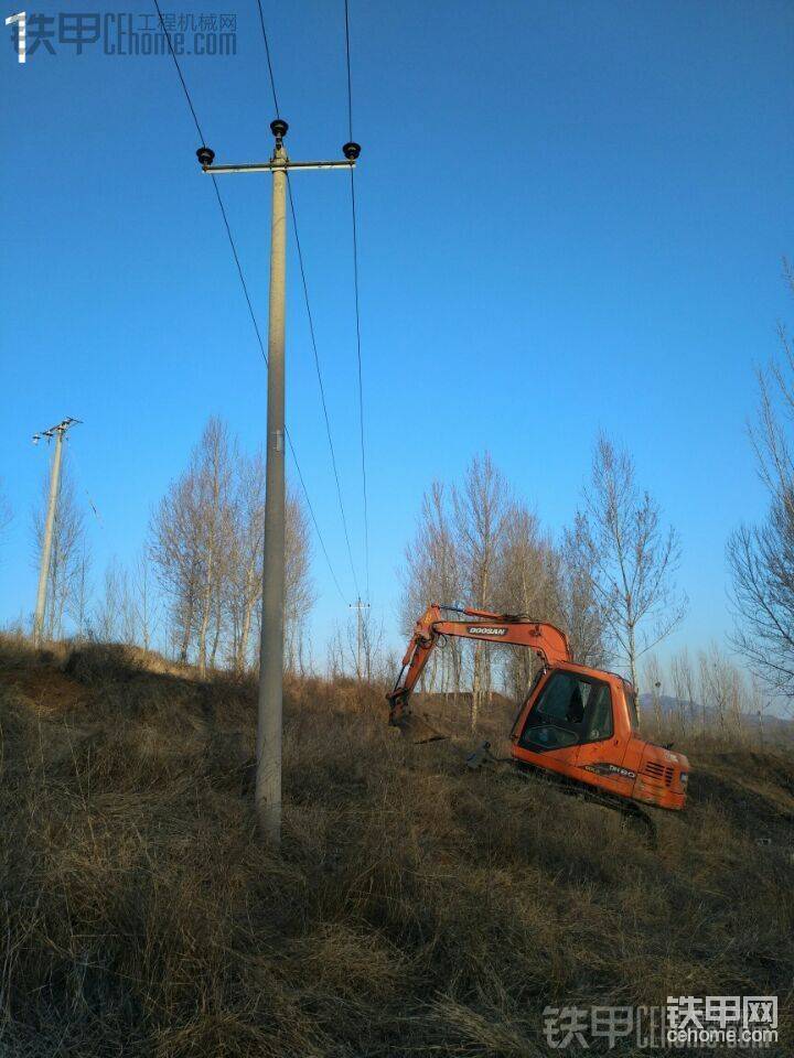

1.今天载的电线杆是12米的电线杆而且是在斜坡上,在原有的高压线路上下把原来的10米杆换成两根12米的用来、架变压器用的。

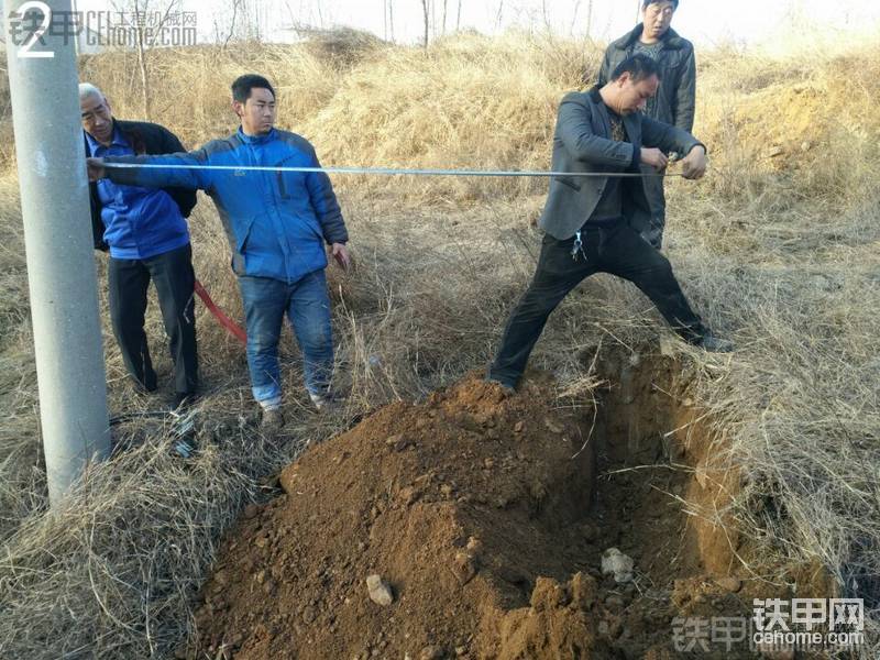

2.电工先大概量了一下距离2.5米放变压器的架子的标准尺寸,然后开挖。

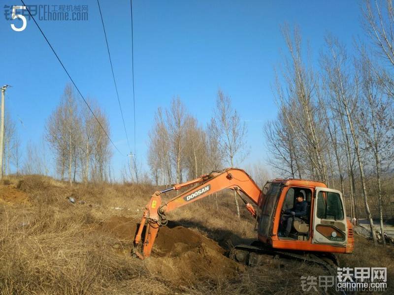

3.12米的杆子要挖2米深的坑.栽杆时如果在斜坡的话,有两点切记、挖坑车位能在低处绝不站在高处、因为下挖2米在站到高处的话挖坑有点费时费力、吊杆载杆时能在高处绝不在低处、因为大臂举高是有最高限度的以防大臂起到顶时电杆还未能里地…

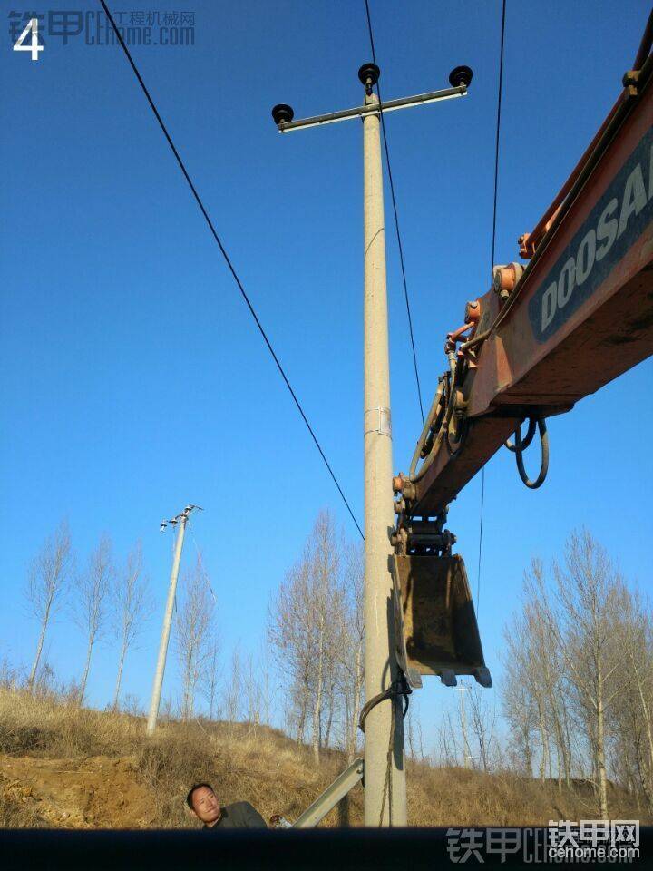

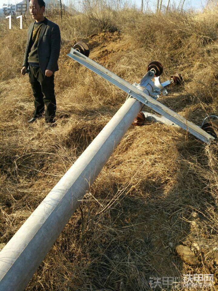

4.这是把旧杆拔掉原位挖杆坑、第一个杆位坑以挖好,由于今天斜坡作业、适合吊杆立杆的位置只有一个地方(站高不站低),所以选择两个杆位坑都先挖好,然后先载不碍事的那根杆、钢丝套吊杆、后边祥子解说一下。

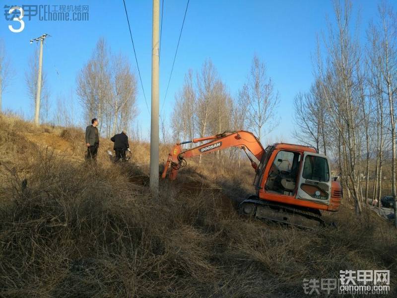

5.第二个坑位是旧杆的位置,因为今天是斜坡作业吊杆的最佳位置只有一处所以选择一次把两个坑位都挖好。

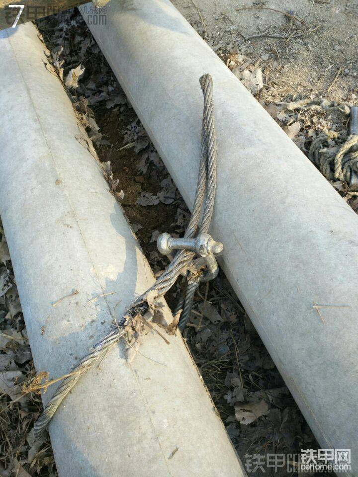

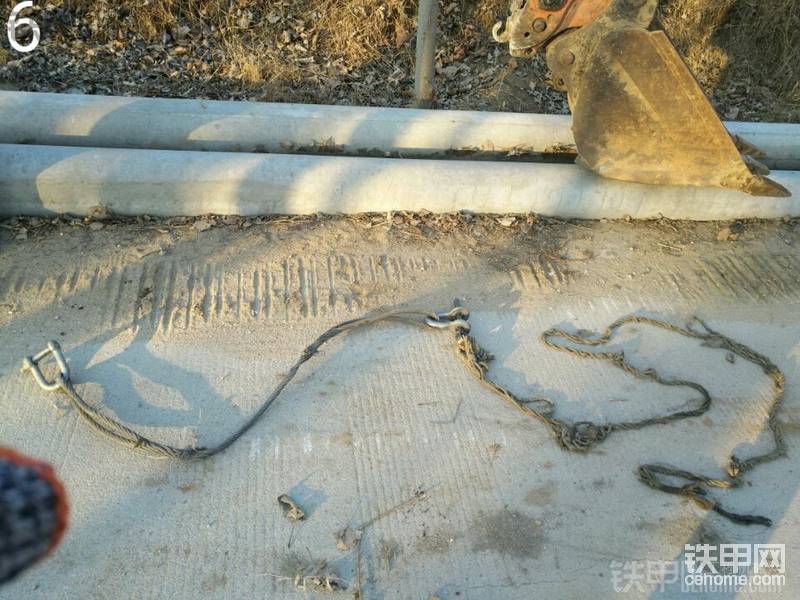

6.这是我栽杆的必用工具、有钢丝套1.5米长U型铁环两个销子一个绳子5米多点、钢丝套不能太长也不能太短、太长吊杆举高时浪费大臂举高高度、太短不好套拴、
7.栽杆时个人不建议直接挂在斗上的钩子、要选择没有开口的吊环、因为挂钩容易脱钩出事故、建议用两个U型铁环做辅助工具、为什么我会用两个U型铁环呢、首先第一个、是因为钢丝套如果不用铁环直接套钢丝绳的话栽杆之后钢丝套很难在电线杆上弄下来、嘞的特别紧时需要电工爬杆解开、费时费力、耽误作业效率,或者挖机直接用斗齿往下挖、这样有可能把钢丝套挖坏、也不省事,下图所示用u型环栽杆后取下钢丝套的方法。钢丝绳套杆时加u型铁环后当载完杆后取下钢丝绳特别好取、只需轻轻用斗齿一挖就OK、因为钢丝绳跟u型环不会嘞死、轻轻一挖钢丝绳一滑到底。
8.第二个u型环跟销子也很重要、吊杆是先将钢丝绳套在电线杆上(图上的套法)然后把第二个u型环在套上、把u型环放在斗环用销子固定(注销子带上五六米的绳子方便扒销用)绳套吊杆基本就是以上这些步骤。接着往下看、配图详细解说每一步。

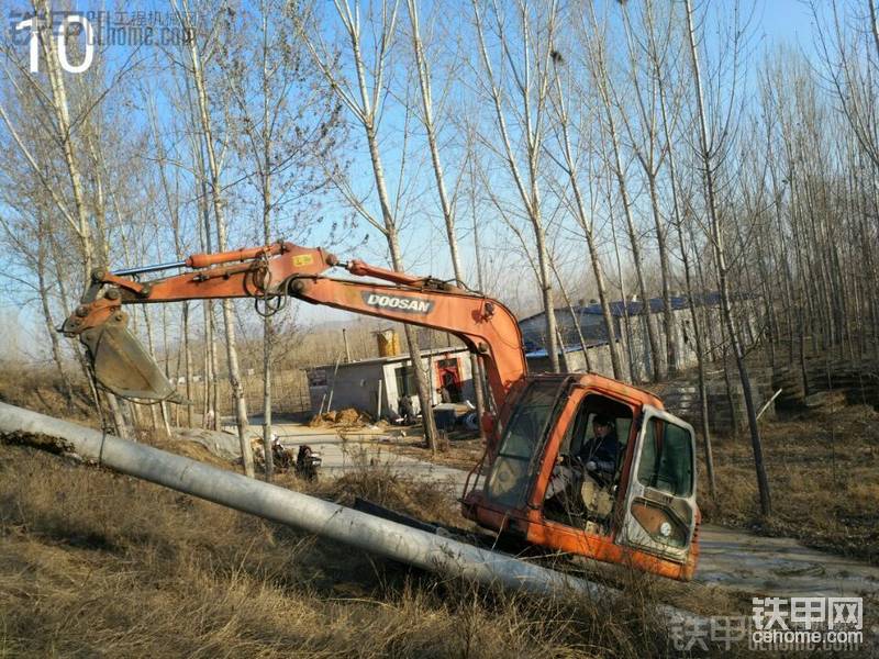

10.吊杆上坡时一定要注意前吊法上坡、毕竟一吨多的水泥杆、你要是测吊上坡的话首先不好上、最主要是容易翻车、不管什么事什么活安全第一。

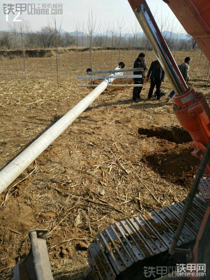

11.现在说一下捆绳套的位置、12米的电线杆是5.5米处是平衡点、栽杆时如果不加横担(架线的铁架子)、套在5.6米的位置就可以了、如果加一排横担的话就套在5.7米的位置、加两排横担的话就套在5.8米的位置、小挖用这种套法栽12米电线杆就OK了。
12.这个图中钢丝绳就需要在5.8米的位置了

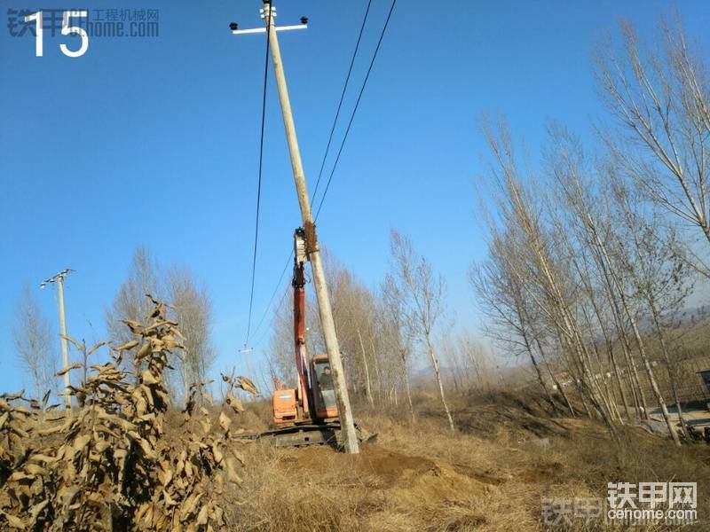

15.把杆放到坑里摆正摆直让电工冲一下位置是否合适。图中的电线杆已经立的很垂直了只是斜坡的角度问题看着还没立直。

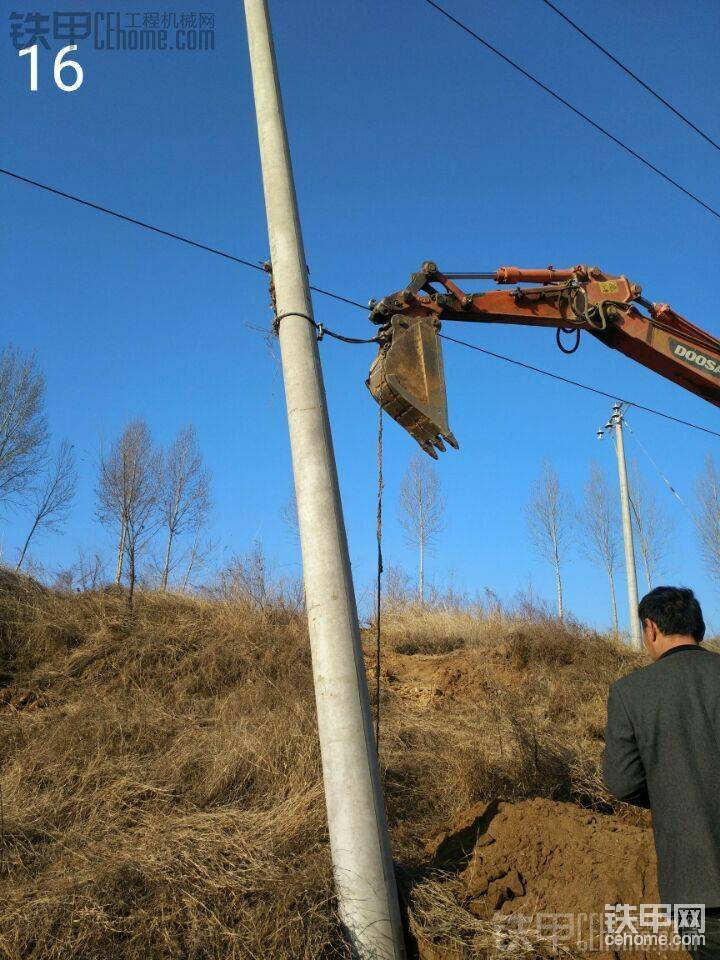

16.把杆放好位置后、就到了填坑的环节.一般情况是挖机一直吊着、人工或者其他机械填坑、但是这样太费时费力、下边说一下另一种填坑的做法:把电线杆靠在坑边上、如图所示、然后挖机松开后填坑(后面讲一下怎么松开(到了用绳子时了)、注意、靠杆时首先挖机必须站在坑位的侧面以防万一电线杆没靠稳、第二靠杆时的坑位要求、杆坑不能是软沙坑因为软沙坑的坑口太大根本靠不住靠不稳、在一个靠杆的斜度不宜过大以防电线杆挪动变位。靠稳杆后挖机怎么松开电线杆:这里就用到第二个u型环跟销子了、杆靠稳后拽绳子把销子撤了挖机跟钢丝绳自然就断开了、如下图所示、这方法实用省时。挖机跟钢丝绳断开后就可以填坑了省去人工或者其他机械了、提高作业效率。
17.接着往下看

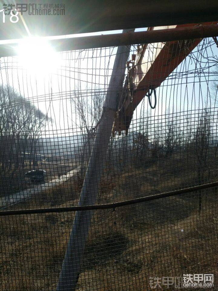

18.填好坑后用挖机把电线杆再次扶正、一根电线杆完美栽好。
19.电线杆栽好了可是钢丝套还在电线杆上、这里就用到了我所说的第一个u型环了、现在只需斗齿轻轻一挖就会很容易松开自动滑落到底、又一次省时省力、提高效率。 到此时才算是真正完美的栽好一根电线杆。我用的这种办法在平原区正常情况下电线杆在栽杆位置旁边的话、挖坑栽好一根12米的电线杆只需5分钟就足够、一个小时足足能栽5根(在平原没有障碍物时)、包括挖机走路安装横担的时间。
