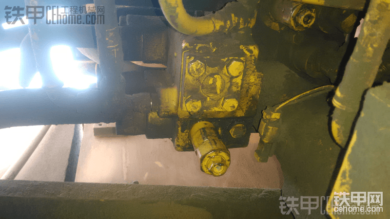

卡特336D掉速
manwang- 2017-03-05
与阀无关系,需要检查其他部位。
manwang- 2017-03-05
加热继电器短路。

你的问题是油嘴。617是进气加热继电器
wangfeng5086 2017-03-05
请问大师,你是说这个阀有问题吗
qq5853118 2017-03-05
白总,这个是大臂沉降阻尼阀吧?
白总。这个是大臂沉降阻尼阀吧?
