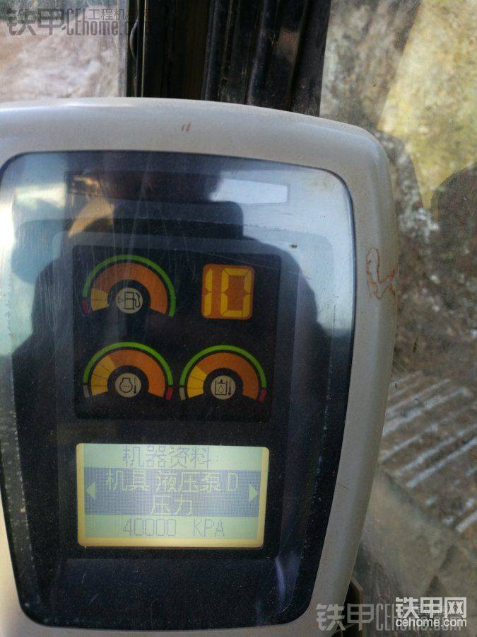

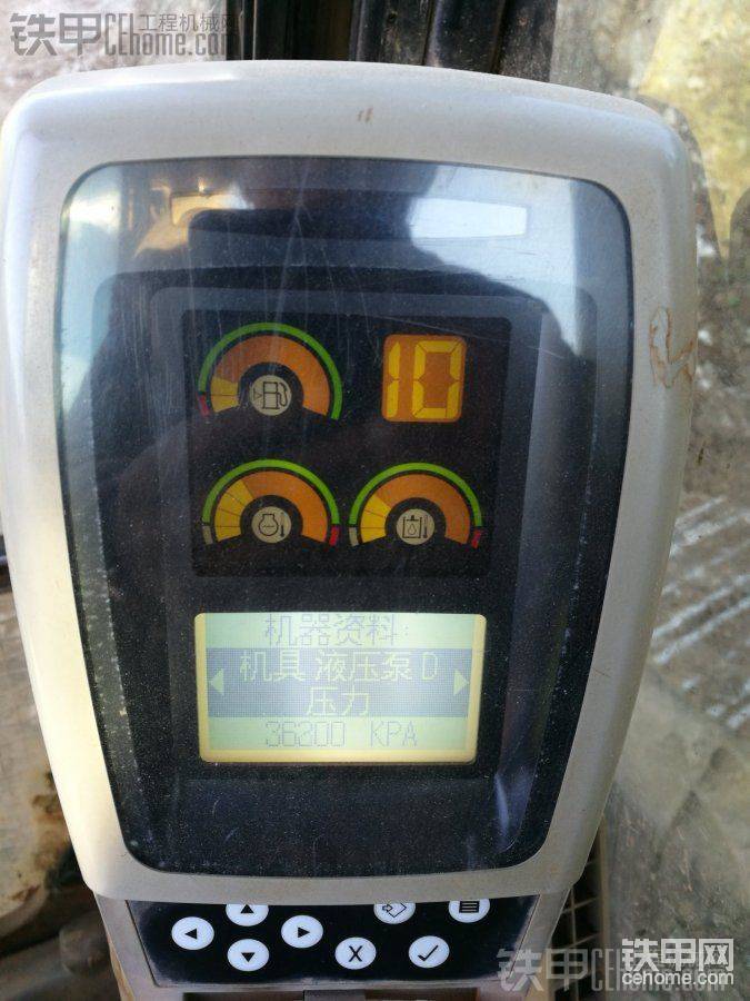

卡特320C除了铲斗外,其他动作无力,做死动作后显示,铲斗显示400压力,其余动作做死只有360左右压力,提升器动作已调到动作最慢,全车不憋机,不掉转速,液压泵已打开看过,换了一边的泵胆柱塞,其他没有问题,不做动作,空负荷时压力显示320左右,两泵一样,求各位大师给分析一下这个是其他动作做死后的显示,不憋机
这个是铲斗憋死的,也不憋机

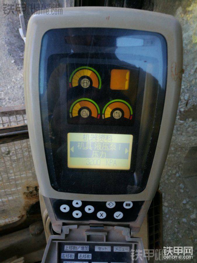

这个是空负荷时的两泵压力显示

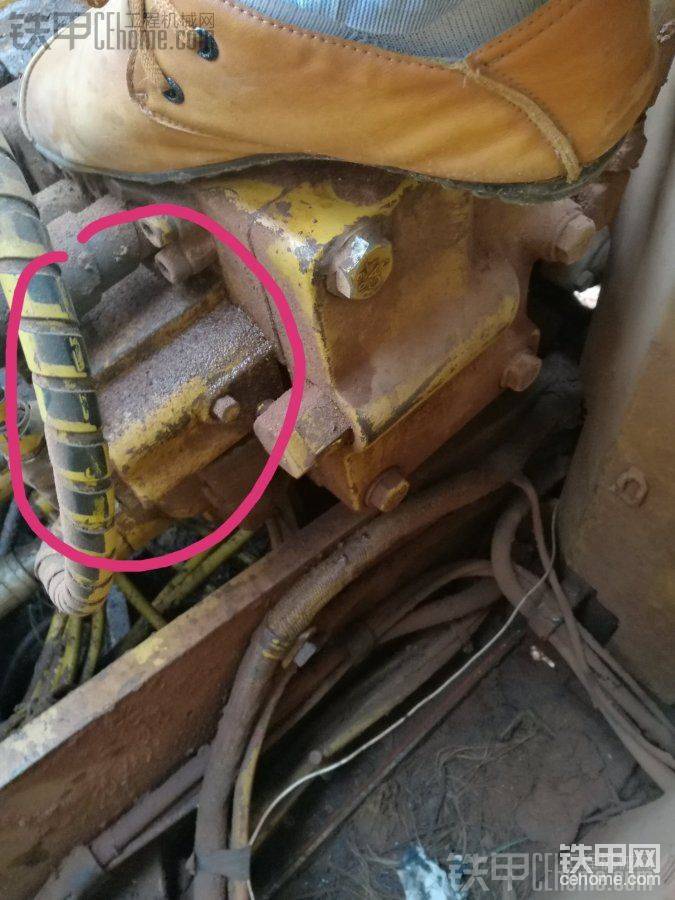

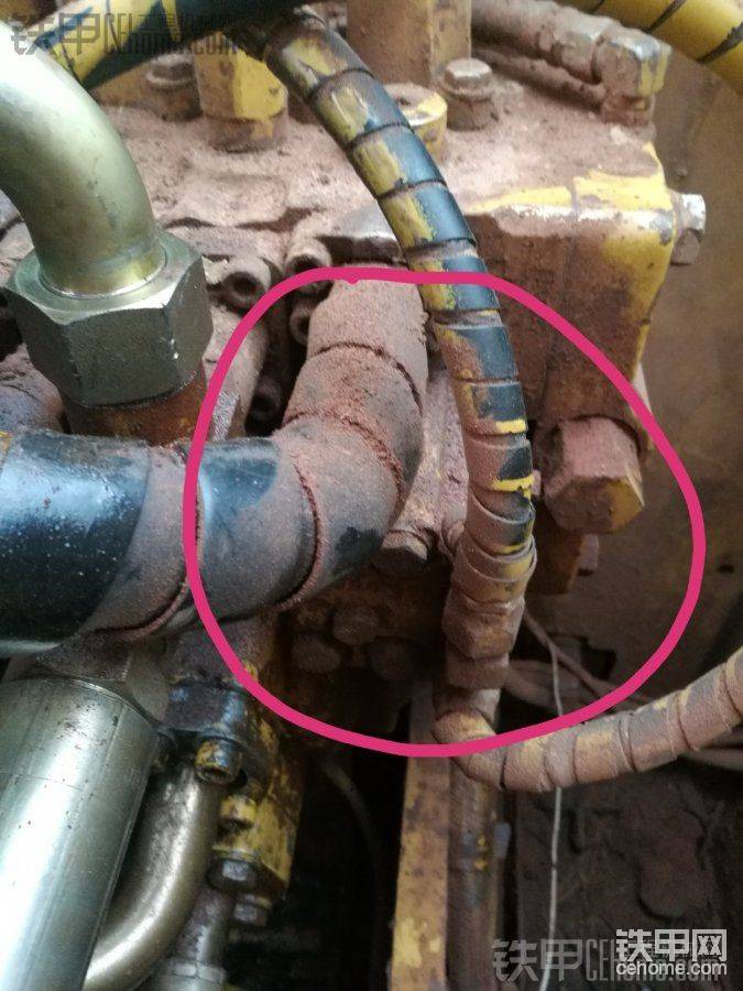

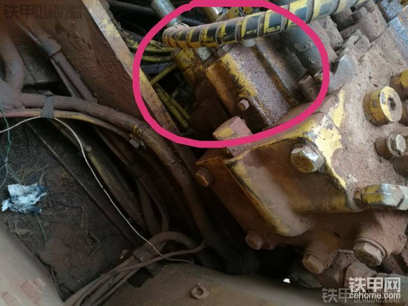

这个是修理工怀疑有问题的地方
防漂阀和主炮
