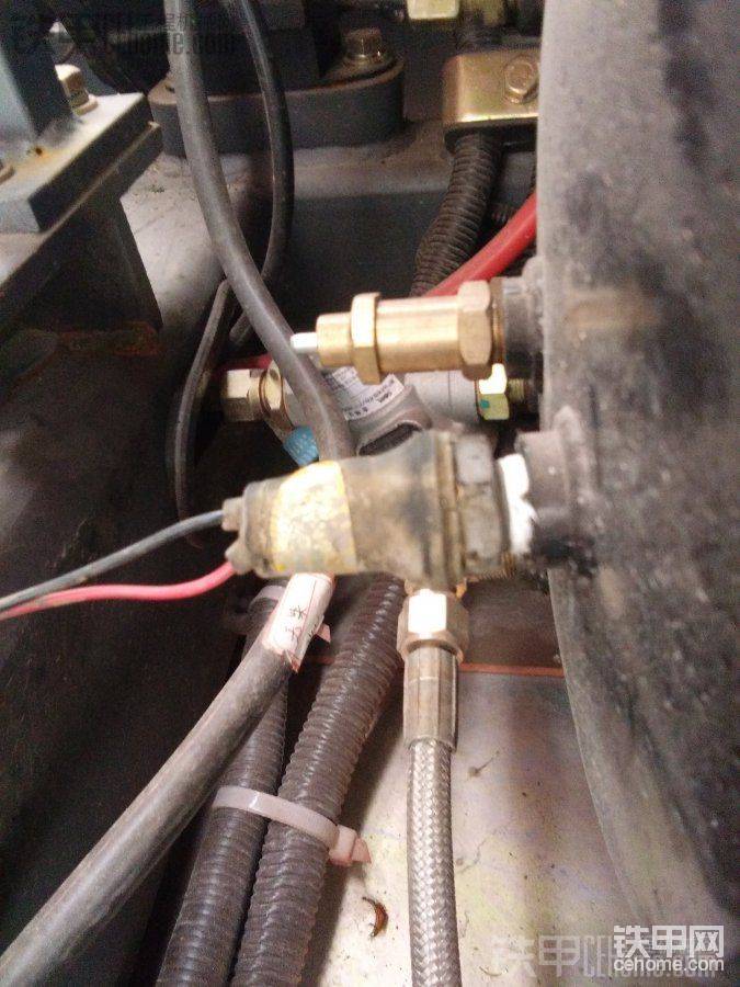

自己可能安装不了,主要是要测试压力,氟一定要用正宗的,
老玩童
2017-03-04
85和86也有很多种接法,比如其中一个直接接正极,另外一个就自动开关,在汽车空调线路可以接压力开关,压力开关另外一根搭铁,起到一个保护空调系统的专用
