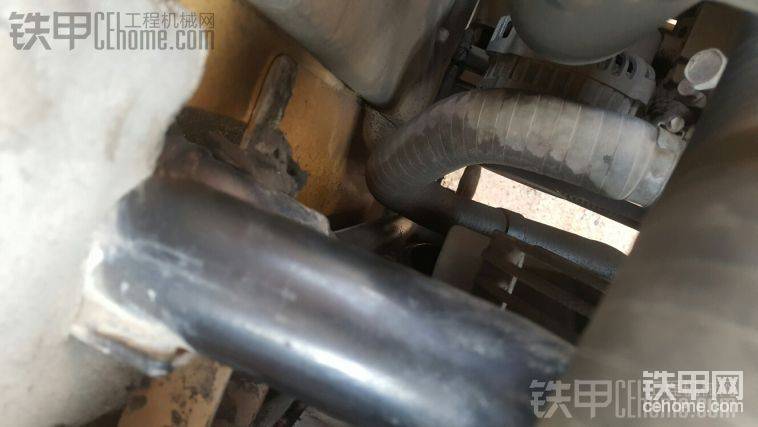

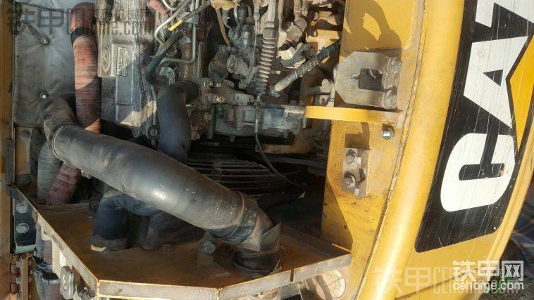

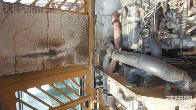

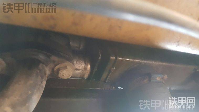

卡特挖机307D风扇周围漏油,求助解决!
付尊珂
2017-08-31
应该是防冻液!我的以前水泵坏了就是这样情况,找了好久才搞明白!
钩机李
2017-02-24
这机子好用不?
鲁丰机械
2017-02-13
清洗干净,确定是水放掉抹胶卡子紧死
138****2003
2017-02-13
应该是第二张图这条管漏水了。我的就是这里漏,不过很小。三四天少个半瓶水这样。
187****3132
2017-02-13
如果不是水箱漏就是水泵
189****1234
2017-02-13
你检查冷却液有没有少不就晓得了
136****4572
2017-02-13
不是机油 可能是防冻液 就是找不到在哪漏的
00天南海北00
2017-02-13
先擦干净了等两小时再看
189****1234
2017-02-13
你摸一点看看是液压油还是机油阿。
