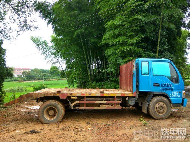

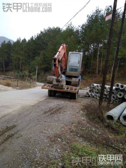

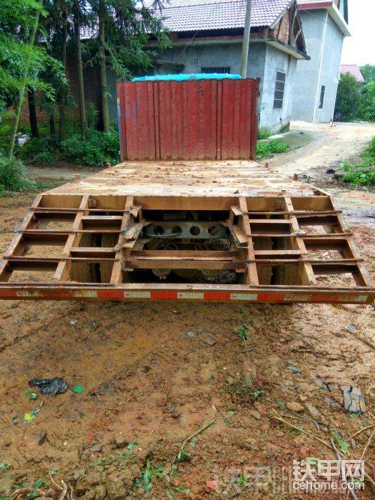

这么大的车头!车胎怎么那么小!不是原车的吧!车在哪
KX165
2017-02-09
太滑了焊点钢筋两边再焊点钢板别让车滑下去
夜。凄凉
2017-02-09
唐小挖
2017-02-09
不要太陡,焊点钢筋上去,副梁拿掉
187****0777
2017-02-09
这是哪个傻蛋师傅设计的啊!真是脑残
139****5558
2017-02-09
还有爬梯都是多余的
139****5558
2017-02-09
根本不用加支腿
路!过
2017-02-09
太过光滑,上拖车挖机容易侧翻,在焊点钢筋增加摩擦,不然哭死你
青蛙大锅饭
2017-02-09
后面不放铁板,直接放钢筋。
建洋
2017-02-09
一点钢筋都不加,很难爬上去
