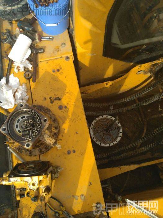

回转马达检修
陈丹柱
2017-02-08
压力是多少?
陈丹柱
2017-02-08
上次修理工拆开讲里面没事,油路有关系吗?
Q344280853
2017-02-07
先导和主压正常这没有。
乐学@求知
2017-02-07
看有没有泄压,配流盘是否磨损,上面的两个副炮可以调,但作用不是很大
陈丹柱
2017-02-07
请教你一个问题旋转没力是什么问题啊
Q344280853
2017-02-07
没有回转
陈丹柱
2017-02-07
是什么问题的
