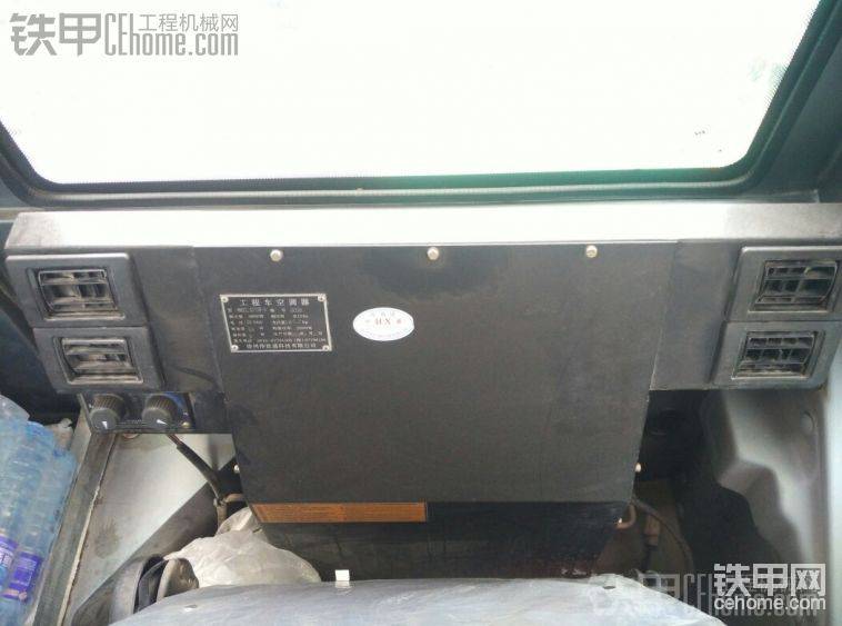

有带新源原装空调吗如果没有你就亏大了新源原装空调夏天开跟冬天似的根本不是凉都可以用冷来说新源原装空调是这样的

你在胡说八道,我从来没有见过新源原装空调效果好的
