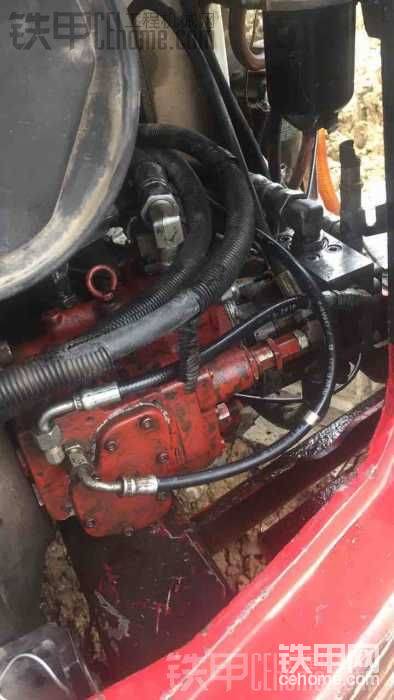

机型:竹內175故障现象:动作无力故障描述:竹內175相当于75挖机那么大,全车各个动作溢流压力280铲斗就是挖不进土,铲斗到中位就是不动了也不憋车速度正常,铲斗加小臂还是挖不进土,大小油门也不顶不起车,现在发现齿轮泵压力只有15,二次先导压力没查,也不知道是不是先导压力不够引起的,各位哪里引起的
调节器下面有个大螺帽锁住的是调什么的呀。
