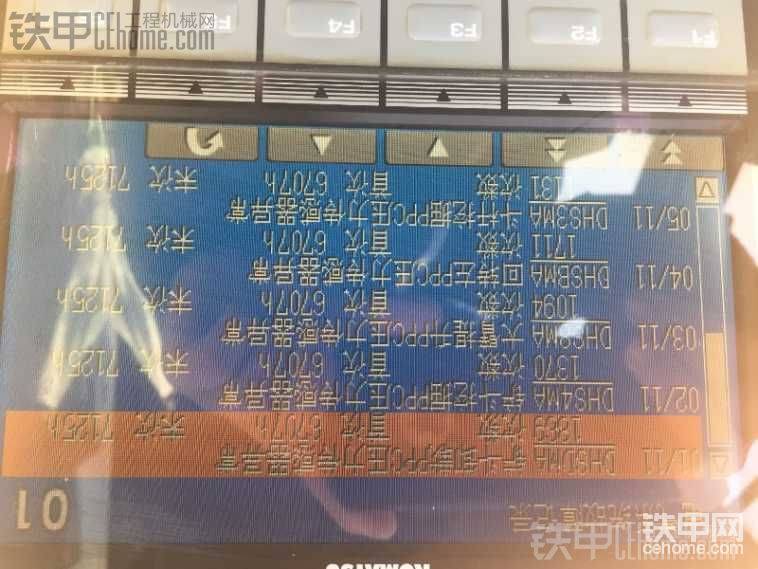

【求解决】小松200-8所有压力传感器异常

兄弟你挖机修好了吗我挖机碰到了你一样的问题
卢先生 2017-01-15
连接插头有问题,清理一下即可!在驾驶室座椅后面,电脑版下方!
