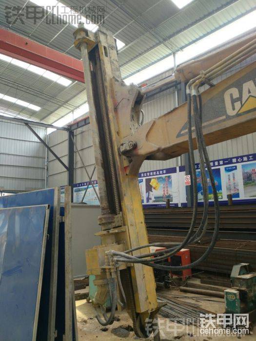

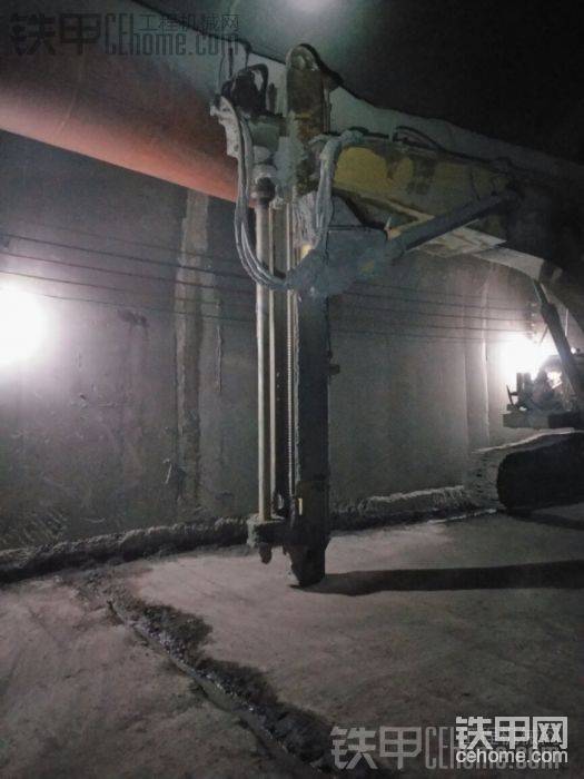

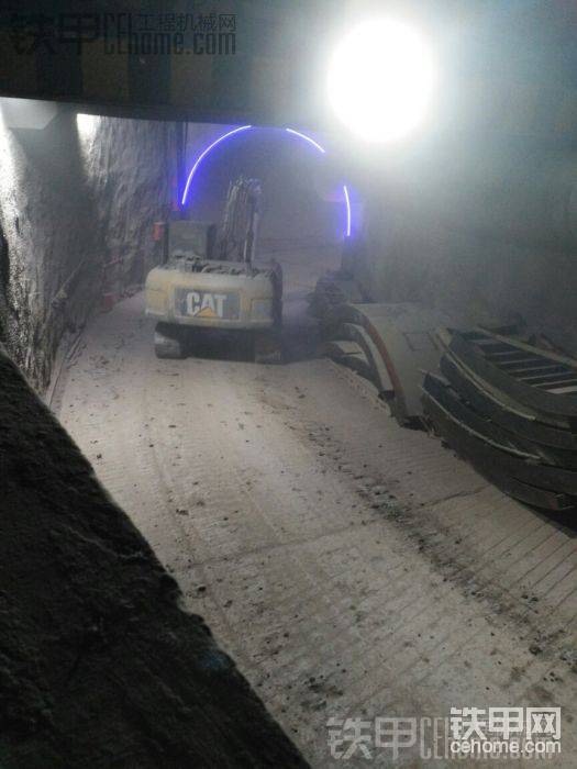

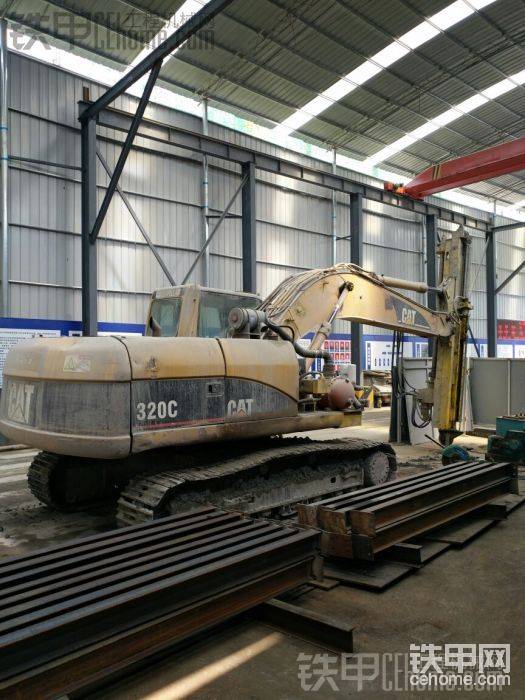

最初在选择购买挖机的时候,我给老板的提议是买现代,或者斗山,我的理由是后期维修配件便宜,成本低,可是老板们却态度坚决,要买就买卡特,为什么呢?老板告诉我说,卡特的维护成本贵是贵了些,但是效率高,我们只要有了效率,就等于能赚钱,所以接下来我们一口气买了4部二手卡特挖机,2部装破碎锤,2部改装钻孔装置,为了不耽误事,老板要求主力设备都要有备用机,任性啊!当然,起初我们也考虑过买一台新的329D,但是实在是舍不得新机在隧道里打破碎锤啊!先上我们的卡特设备图片和大家分享这是改装的320C钻孔机(隧道专属型)

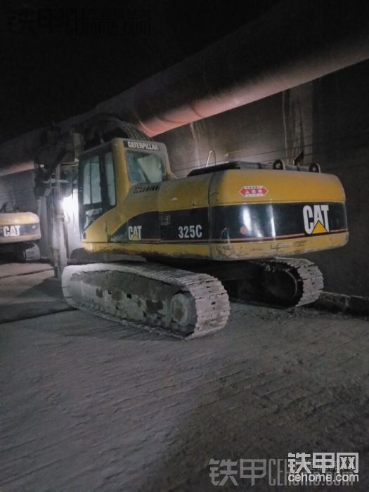

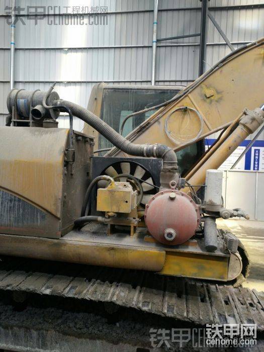

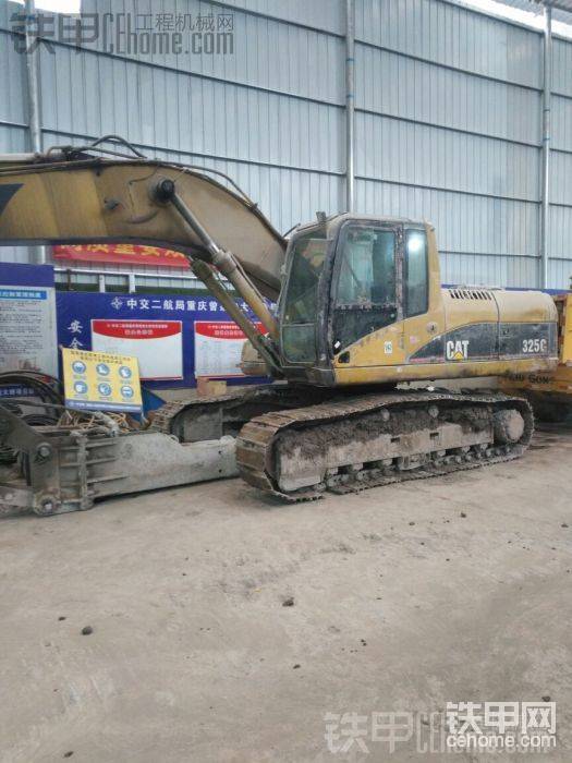

这是325C备用钻孔机(同样是改装,工作范围更广)

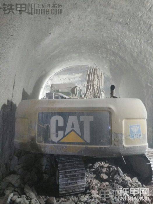

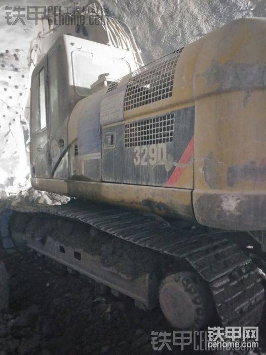

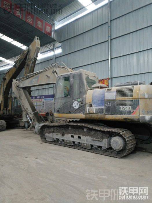

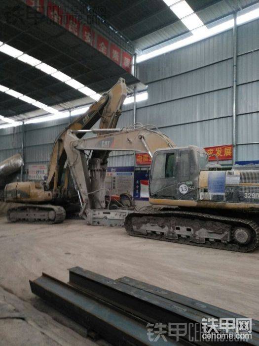

真正的主力机329D

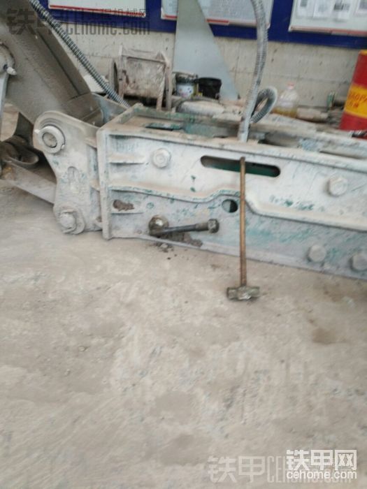

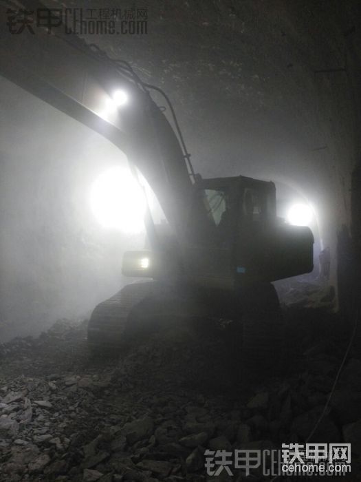

这是备用破碎机325C,同样是主力哦!

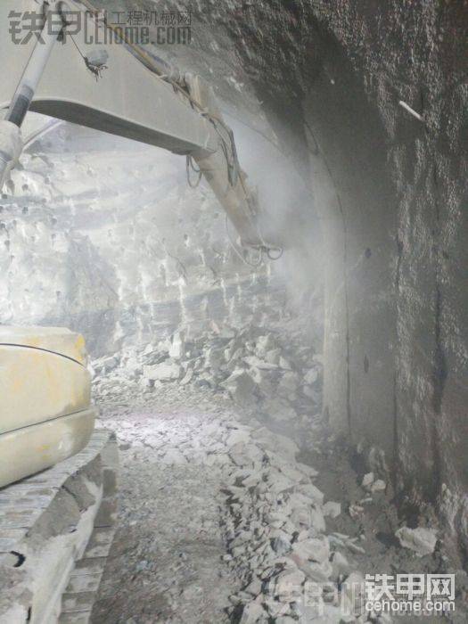

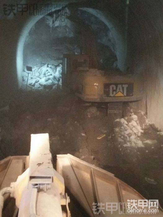

呵呵,大家是不是觉得我们的设备很老旧?其实别小瞧这些设备,虽然不中看,但是中用啊!要知道,隧道的施工条件是相当苛刻的,洞内灰尘大,空气流通性差,而且洞内比外面温度高,对设备的性能要求自然也高,或许在露天干活不会高温的车,但是在洞里就很容易高温,所以当初每一台设备买回来的时候,大多都出现过高温的情况,最后也是花了不少钱才解决掉问题,既然买二手机,我们修车心里当然有准备,只是卡特配件真的贵很多。接下来我给大家看一些设备工作状态的图片

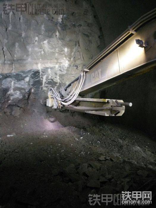

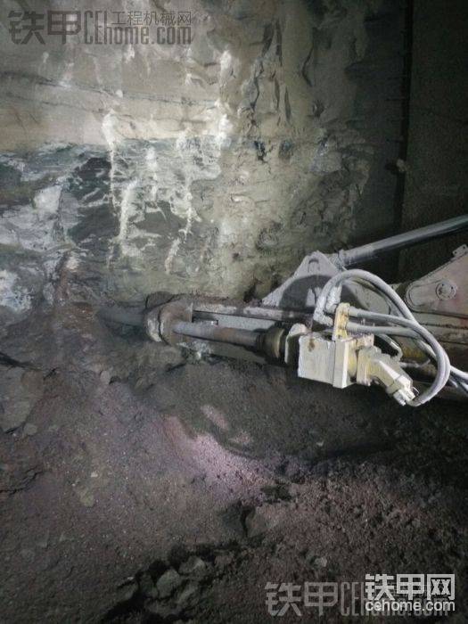

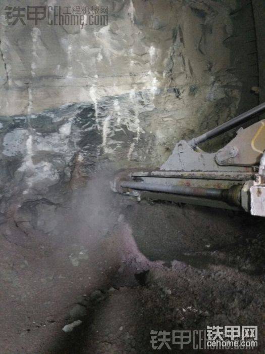

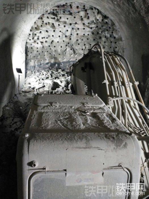

每当一个初支护作业完毕后,钻孔机就上班工作了,它的任务是把掌子面钻孔成马蜂窝状,孔的直接有120mm,深度达1.4米,当然这样做的目的就是为了使破碎锤更容易,更高效的作业。

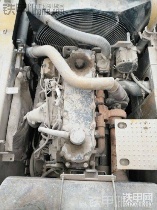

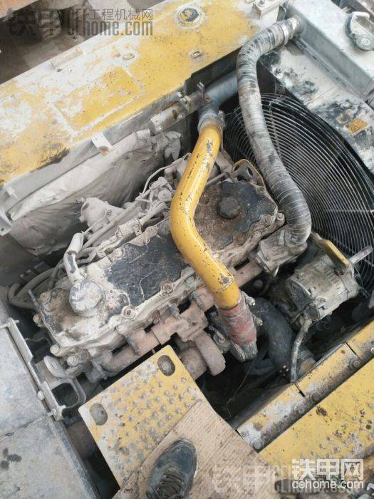

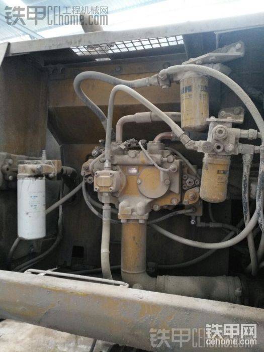

329D的这部车,买回来到现在已经连续打锤2个多月了,工作量非常大,因为我们之前没有接触过卡特挖掘机,对这个HEUI电喷发动机不了解,也缺乏一定的管理经验,在燃油滤芯,发动机机油的使用问题上没有足够的去重视,未按照要求使用原厂配件,导致中途坏过2次喷油器和2次促动泵(第2次是维修工先前换的泵有问题,免费更换的),花费也是上万了,这里顺便吐槽一下卡特的缺点吧,就是配件贵,超贵,后期维护成本真的很高。当然,这也是329D这部车目前为止,仅出现过的故障,其它再没有发生过别的问题,总体上来讲,故障率还是算低吧!到现在,我也得益于铁甲论坛里的一位前辈高人的教导,我们已经把之前的燃油滤芯一律换掉,重新装上原厂滤芯,并对燃油的质量把关,机油也是开始用CAT机油,尽可能的把故障率降到最低。
