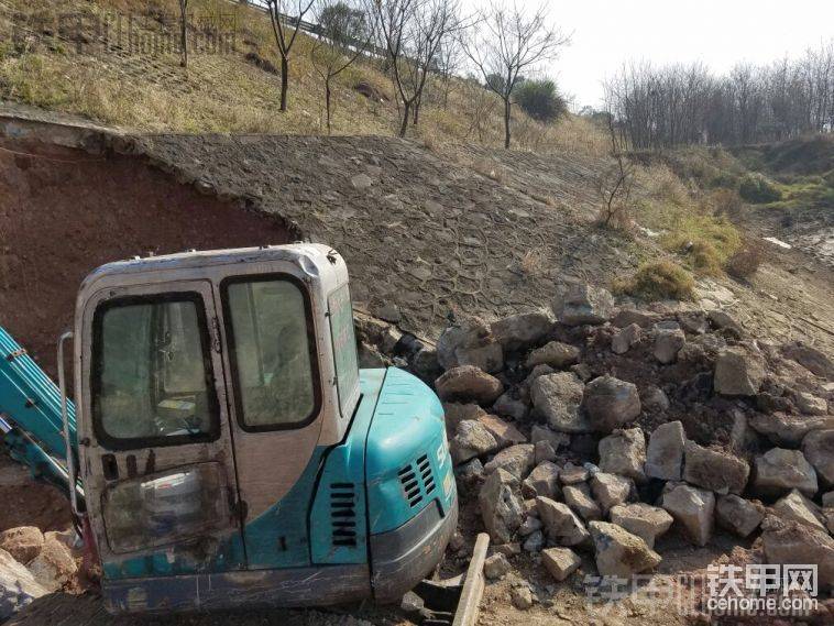

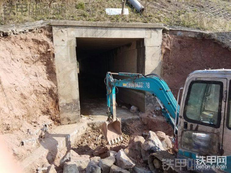

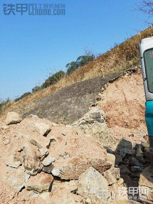

这个地方怎么挖

管他的搞个坡爬上去在转过来吧土搞定。
雷沃65小机 2016-12-31
1米转不过来,要做坡,
62636363747 2016-12-31
倒着出去反正是记时的。
不想开挖挖 2016-12-31
洞里面推土铲最好走前面,履带出来了就完了
624737309 2016-12-31
旁边不是更好走,上不去就爬山走呗
亲亲我的宝贝 2016-12-31
你转不过来但应该能出去,你把推土铲放在后面,撑起上面使劲往洞里爬,然后撑起推土铲,再把大小臂全伸直,然后一边慢放推土铲,一边往外走,应该能出去,注意臂不要抬的太高,贴地行走,就可以让挖掘机的重心在前边,就可以出去
狼狼狼 2016-12-31
好像只能撑着上去,转过来,倒着出去了。。。
