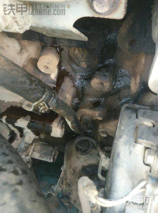

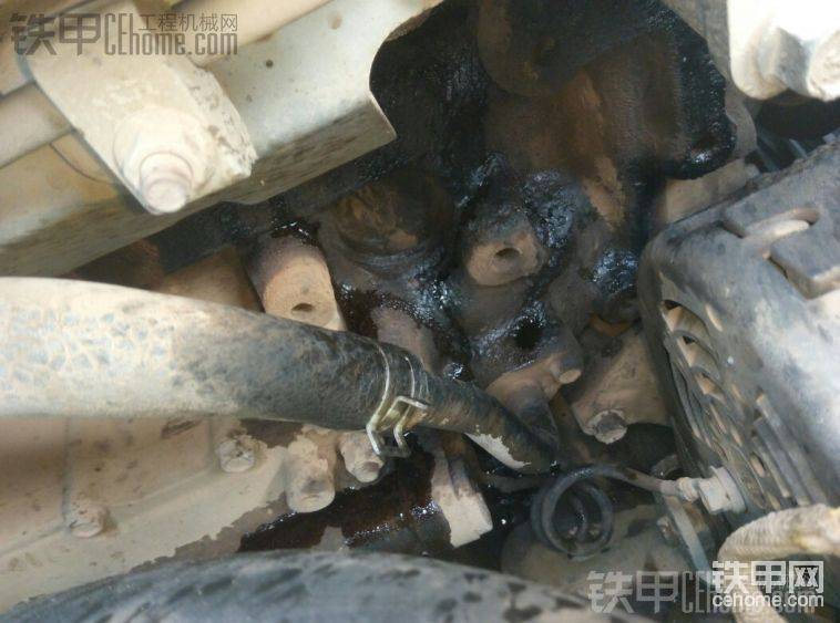

汽缸垫溢水溢油,怎么处理啊。
151****2696
2016-12-30
换掉吧 干脆利索。别把小毛病搞成癌症了
豫修冯工
2016-12-28
换
凤凰山车神
2016-12-28
换汽缸垫等于动了发动机,今后小毛病多
陈姑娘
2016-12-28
换汽缸垫吧,我卖油封的而已,不买汽缸垫
小亦
2016-12-27
还是早换吧 别不注意搞成大问题就麻烦了
凤凰山车神
2016-12-27

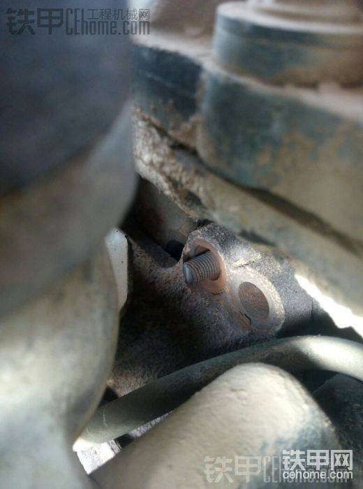

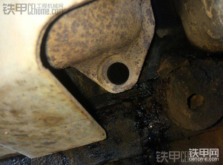

接缸体的排气管螺丝也断几年了,说取不出来,将就拧紧用,
凤凰山车神
2016-12-27
只有一点点漏,今天修车的来看了,说了不影响,他说等漏凶了才换,电喷车开了发动机,今后毛病太多了
铁甲男护士
2016-12-27
都漏油漏水了,只能换了,换气缸床垫时候应该用好些的胶,还需要检测缸体是否平整,如果是用加厚的垫子,还因为气缸会微微增长,所以需要重调气门。
