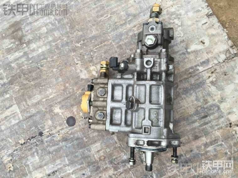

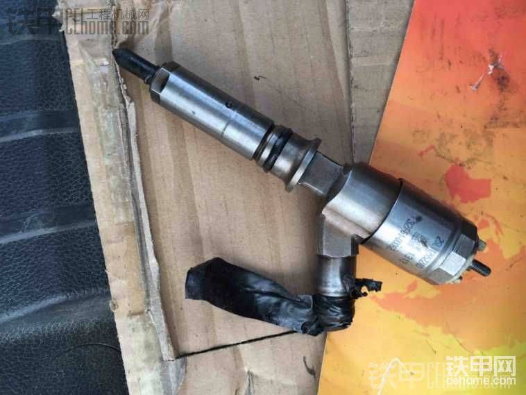

c6.4发动机,首先测试泄漏量,如果超标就是喷油器故障。如果不超标,那基本上就是高压油泵的问题。

根据我看老师帖子或他的评论来分析,首先测量哈喷油器的泄漏量。

我能说你该校油泵了么!我的320之前也有这个毛病!热车别想打着,

拆车柴油泵。 保用的。

如果确定油嘴木问题滴话,看看电磁阀卡了没,

哈哈,用水浇油泵一打就着。我以前也是这样,换柱塞就好了
