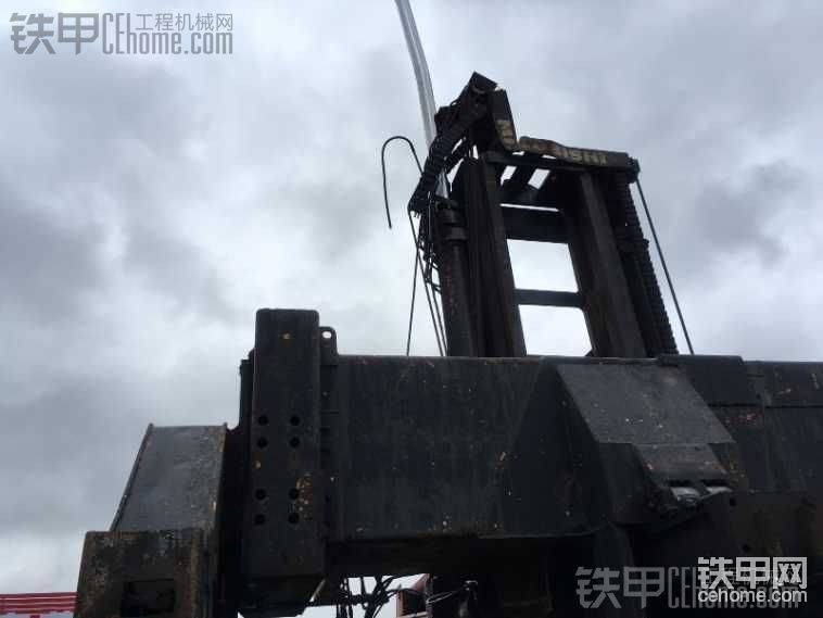

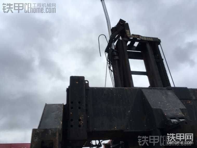

正面吊求修

油缸订做一个就是了。。。
回风落雁
2016-12-27
那个油缸长,受力大,以前不是每个做油缸的做得出来的,现在就不知道了,而且现在不光是油缸,估计杆顶的座子,链子被冲掉了
哈尼
2016-12-27
重新做一条就行?
回风落雁
2016-12-27
正面吊,港口吊装转运集装箱的,你可以把他理解为专用的集装箱叉车,以前我在某公司的时候,生产的自重75顿,吊重40顿,好像,发动机是沃尔沃的,你这是其中的一个升降油缸都弯了啊,看样子机子年代久了吧
