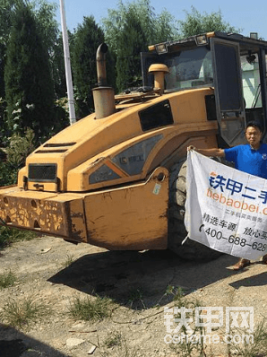

有配重就是20吨的,,没配重是很老的机,也有20吨的08年以前的,,要不就是18吨的、

大大能发张有配重的机尾图没

如果是五六年的机子,保养得好,十五六万随便卖、、为何要花这么大血本去翻新呢、、所以、、这机肯定有鬼、
..不用谢我!专治骗子!
徐工大大 2016-12-24

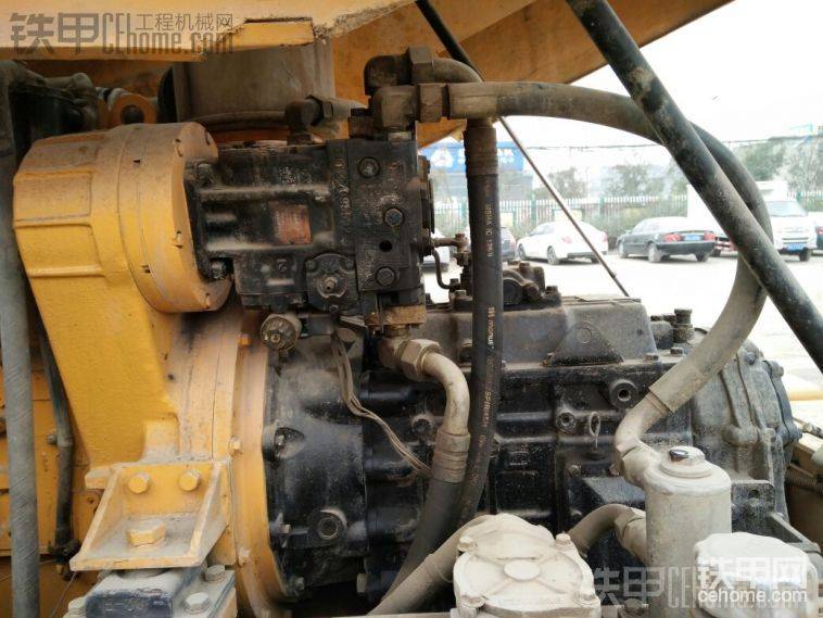

我看是10年以前的、屁股后面没配重的话就是08年以前的、还15年,脸皮真厚,还真敢说、、、钢轮漏油,发动机都喷了漆,,这是做二手的搞的吧、、第一种是国产泵,第二种是进口泵、、、这漆喷的是真漂亮、实话、、轮胎都换了两条新的、舍得下本哦、、这机应该是用得很残那种、八.九.十万收回来的、花万把块化个大妆、、你拿个卡尺去量下钢轮厚度、10年以前的柳工是4公分、、10以后的是5公分、、、如果是5公分的钢轮,给他个13万吧、、前提机子没大问题哦、

上面是国产下面是进口
小猫001 2016-12-24
这两种泵有啥区别?不懂啊

肯定假的。我都能看出来
年轻老司机 2016-12-24
如果真是15年的别还价了直接秒了吧,这价钱你拉出去随便卖都能赚
小猫001 2016-12-24
要价16,能给回多少,我想买
