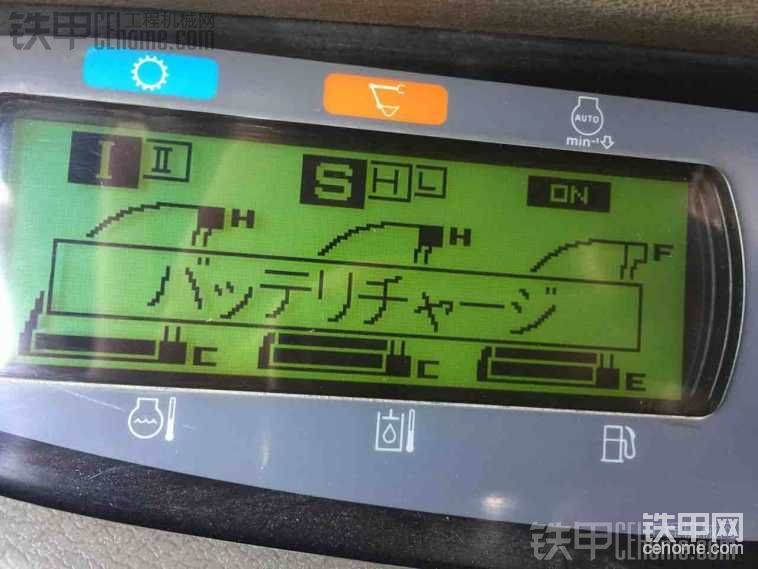

求大神解答,万分感谢

问题已解决,发电机线断了,感谢大神

机子什么的都正常,就是仪表台这里报警

不发电故障。检查发电机线路。嘿嘿。我把常用的日文都翻译出来了。
未来我不敢想
2016-12-19
表情不懂日文,你可以报故障点,或机子有什么不对劲。

换了缸垫出现的报警
