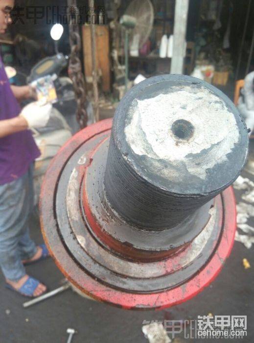

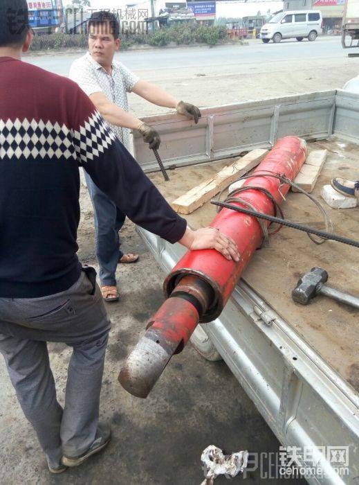

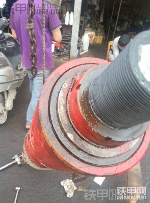

各位师父这种怎么拆出来
开沟机起瓶盖
2017-01-21
把油管接上用液压顶
tain
2017-01-18
往里砸
8211
2016-12-12
把下盖打进去,有卡皇
8211
2016-12-12
把下盖打进去,有卡皇
8211
2016-12-12
把下盖打进去,有卡皇
现代_7+
2016-12-12
缸头敲进去后里面应该有卡片的,撬出卡片来就直接往外拉好了。
小黑佬
2016-12-12
都拆掉了,用叉车都拉不出
小黑佬
2016-12-12
这样没什么用
挖斗专家
2016-12-12
看看卡簧,锁紧螺母都拆掉了没有,保证左右的都拆掉的话,拉不出来可能是油封或者油环的原因,头上垫上铜棒用锤砸试试,一点要垫东西,最好是铜棒,要不把丝砸坏了
现代_7+
2016-12-12
拉不出来就往回砸
