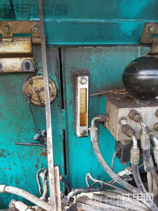

这个液压油够吗
Gentle man 2016-12-12
大臂趴下去没有要大臂趴下去然后这个刻度就够了如果担心也可以加到中间位置
鱼鱼鱼骨头 2016-12-12
同款哈哈
挖机小胖 2016-12-11
可以的!凉车这个刻度就行中间偏下点。你一定要按照你的保养手册规定的样子找个平地摆放挖机,在观察油位。
回转遇到爱 2016-12-11
加到标尺四分之三以上
山河智能50挖机 2016-12-11
山河智能50挖机
建洋 2016-12-11
标尺能看得见就可以,尽量保持在中间刻度
挖遍庐江 2016-12-11
足够了
鱼鱼鱼骨头 2016-12-11
这样干活没事吗,新司机不懂。。
DooSan5001 2016-12-11
少点又无所谓
铁甲龍 2016-12-11
要加到6合适点,这样少了点
