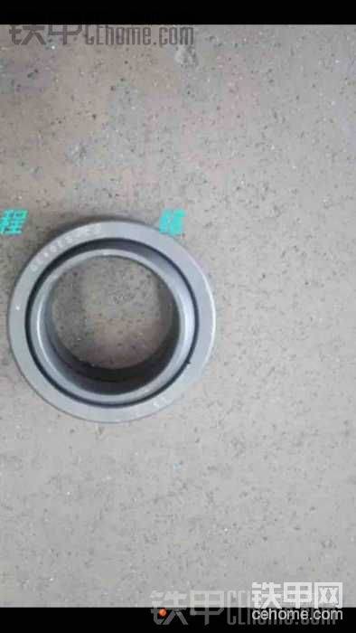

这个销子上面还有一个关节轴承,应该是那个轴承坏了。

就是销子是吧,自己换不?有啥技巧我换过转斗的销子。
蒙面加菲猫
2016-11-29
转向油缸的关节轴承坏了,导致间隙变大。打方向的时候,偶尔有咣当,咣当的声响。

装机小白
2016-11-29
方向油缸的销子有间隙。我一个人开自己的车不知道上下跳没。。。
一片云烟
2016-11-29
方向油缸上下跳了吧!
