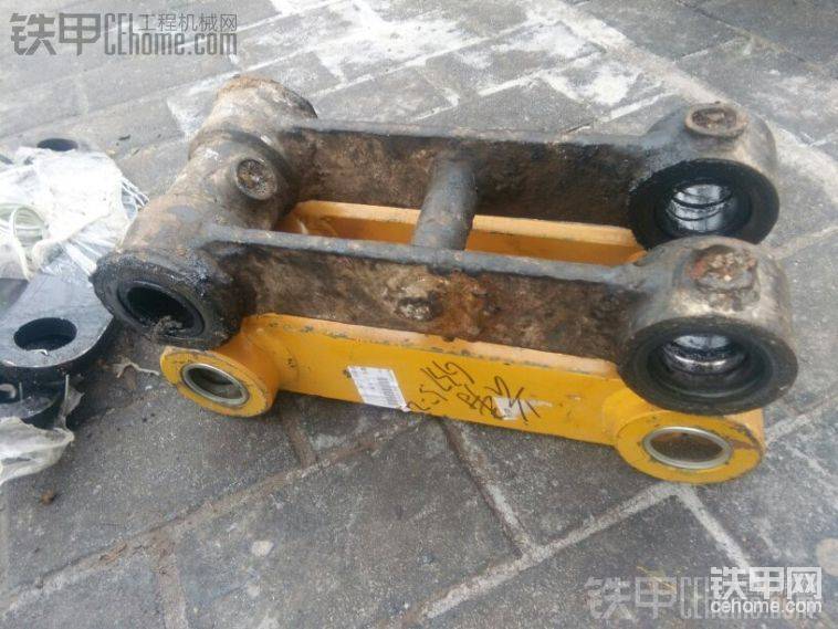

徐工80用了10000多小时,千秋架断了无数次,找了很多家都没有,泉州找过,没有,重庆找过没有,最后在陇海找到了,价格也可以接受

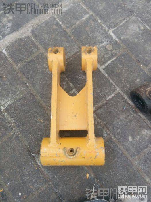

这个就是买的副厂工字架,
这个就是买的副厂工字架,

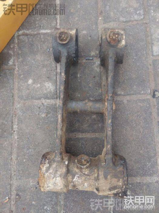

这个是原装工字架,,焊过无数次,问售后要一两千,我只能呵呵
原装的套比副厂设计要好点
原装的套比副厂设计要好点

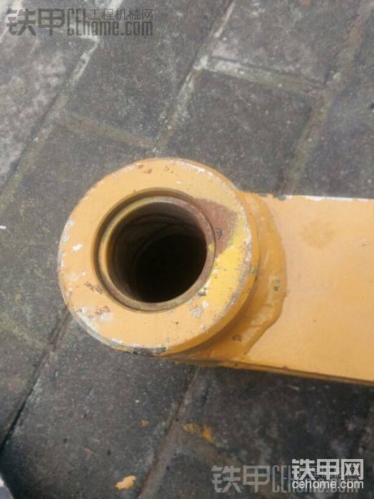

这个是副厂,设计也不错,效果也可以,
这个是副厂,设计也不错,效果也可以,

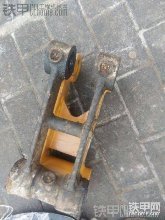

看看吧,原厂和副厂的区别,副厂应该比原厂耐用
铁板比原装的要厚,
铁板比原装的要厚,

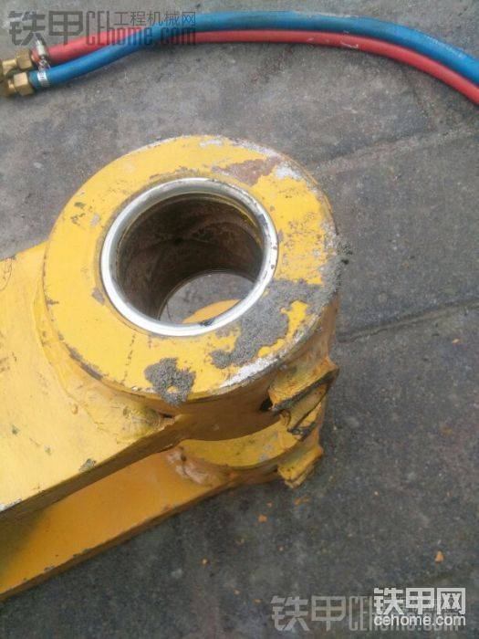

装上斗销油封,必须装这个,不然套磨损很快,

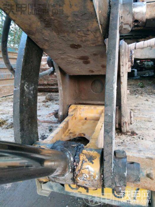

装上去的效果很好,耐不耐用,断不断的问题,还得用时间来证明,我只能对徐工无语了,配件不好买,原装的贵

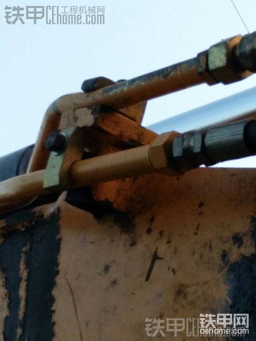

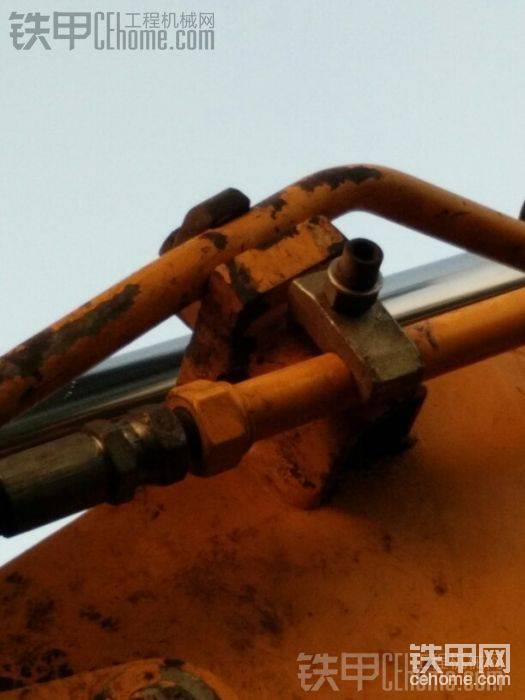

顺便把炮机管固定了下,
顺便把炮机管固定了下,
