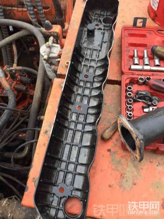

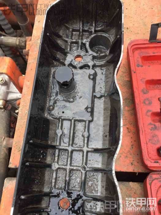

急急急。。在线等。大宇220-5发动机故障!【回答有奖】
7329suzuki 2017-01-22
排除缸垫,缸盖的问题,机油散热器可能有泄露
bd2xjl 2017-01-22
天气冷发动机短时间工作吧。如果这样可以无视。
何盾 2017-01-22
缸垫坏了。缸套。缸壁。水堵。仔细检查
齐哥哥 2016-12-15
缸头炸了
豫修冯工 2016-11-29
不少水,不少机油,就把水滴及乳化机油擦掉,在观察一下,对了,看看缸盖上水堵有没有漏水(就在摇臂下方)
九零后 2016-11-29
机油乳化了,水不少的话估计是废气管堵塞导致排气不通,产生的水汽吧,好感看看
九零后 2016-11-29
