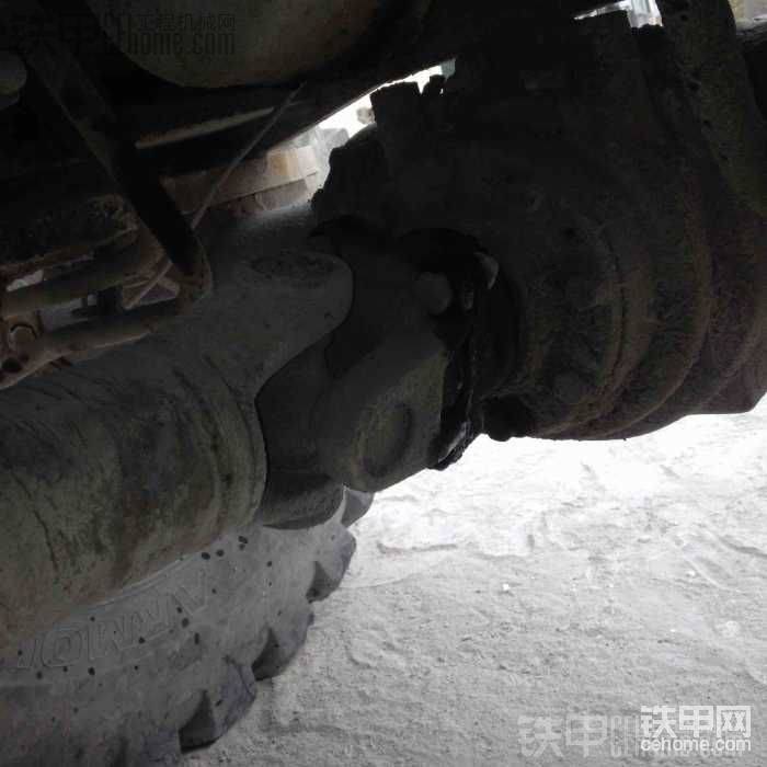

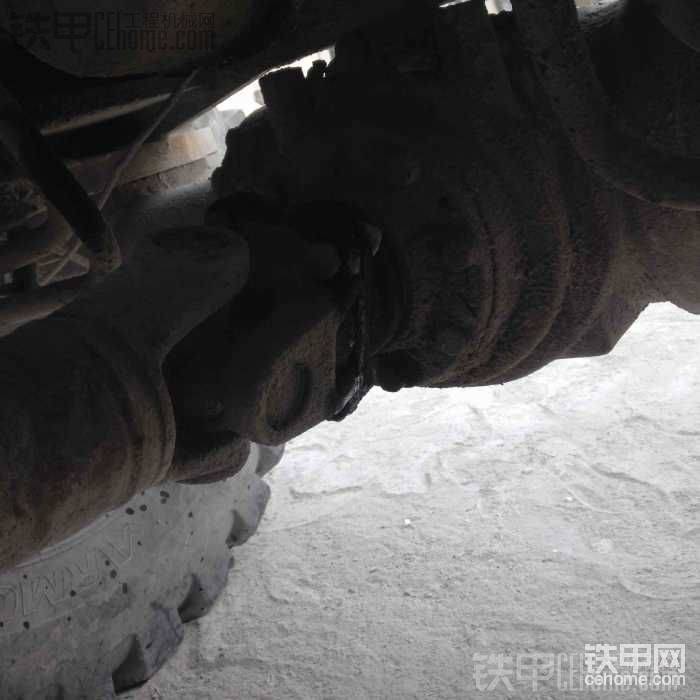

老师傅带带我!!!!!!!
ss615
2016-11-29

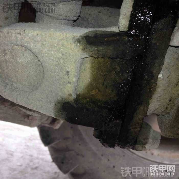

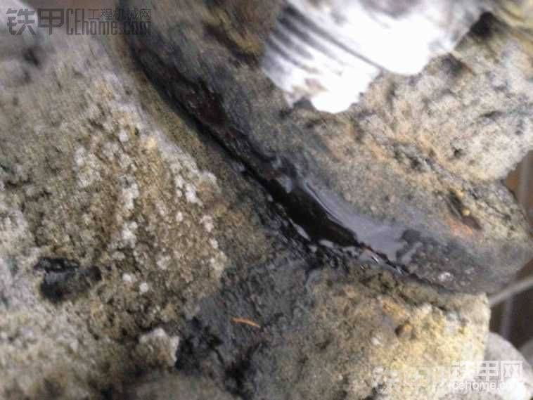

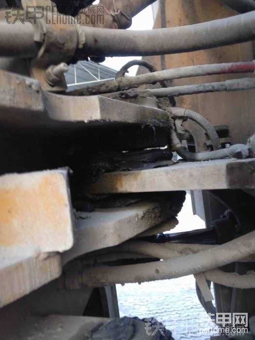

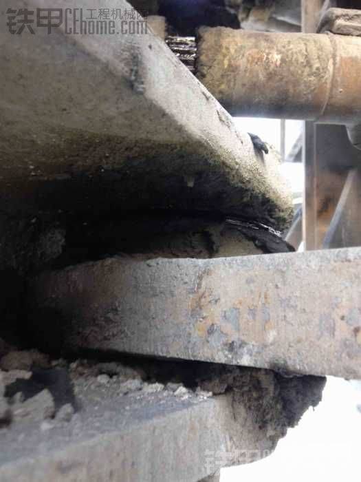

瞧瞧你这铰接间隙 都能赛进去一个拳头了,锥齿密封圈换个,最好把牙包修了,越往后拖 花的钱越多
铲斗下的润滑油
2016-11-29
用大臂把车撑起来挂前进一档看看前桥轮胎转不转,如果不转就是前桥的问题了
装机小白
2016-11-29
这铰接间隙不算大吧
装机小白
2016-11-29
不是,转向一点问题没有,就是铲货时打一点方向就会铛一声!!只是偶尔。
装机小白
2016-11-29

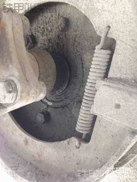

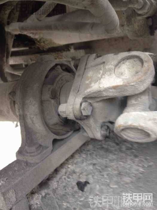

自己的车这个地方漏油大哥请指点一下啊。
铲斗下的润滑油
2016-11-29
变速箱没事,响的话就是前桥有问题!要是自己车可以拆掉看看,一般坏了就是换牙包总成。前桥好修。后桥还要把车吊起来把整个后桥拿出来,不然牙包拆不掉。
装机小白
2016-11-29
那不是要早点换不然还有的严重?
铲斗下的润滑油
2016-11-29
有可能牙包里面的轴承烂掉了,我的上次是后桥里面的轴承烂掉了。就是跟你说的一样,有时间会响,有时间连续干几个小时都不响。
装机小白
2016-11-29
这铰接间隙不算大吧,铲货时(用力时)打方向就会铛一声。
大石碎胸口
2016-11-28
传动轴拆下来试试转弯有没有异响,拆下试要是没异响,那就是链接间隙引起传动轴顶差速器,损坏油封漏油也是这个引起的。
