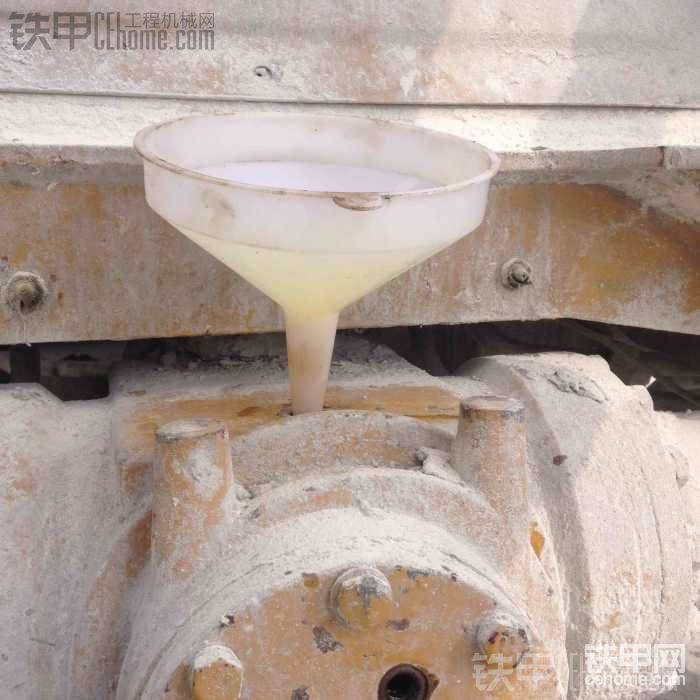

yangyi
2016-11-25
加少了吧,在加点
装机小白
2016-11-25
对啊,加了一壶半里面以前油没漏。
yangyi
2016-11-25
就加了两壶吗?
装机小白
2016-11-25
加了一桶半齿轮油还不见流出来。。。
司马缸砸光
2016-11-25
一般就是三分之二
装机小白
2016-11-25
感谢了馃檹。
装机小白
2016-11-25
车子没问题,只是想问问齿轮油加到哪里合适

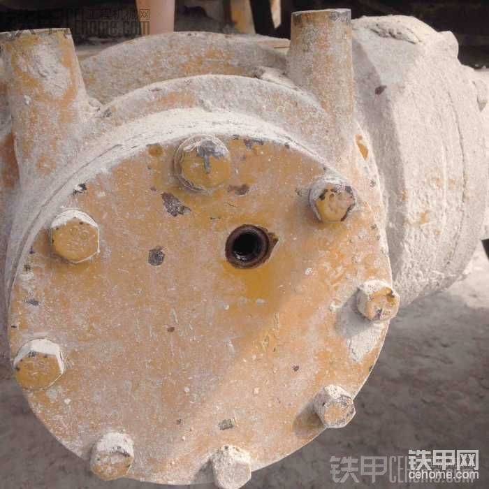

yangyi
2016-11-25
前面盖子中间的螺丝卸下,从上面螺丝孔加油,盖子中间的孔出油就够了
