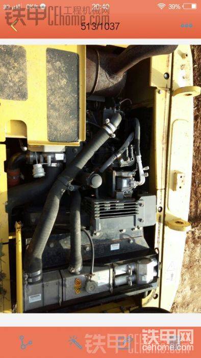

深圳买的pc130,行走没力了

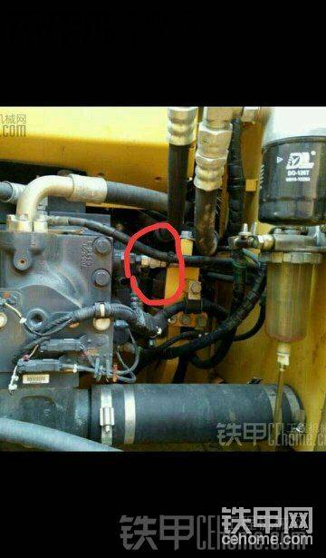

以上都没问题的话,就要调这里了看到那根管子的螺丝了吗?有17有19和22的,调一下那里行走马上来劲,我以前那台就是这样的问题

这款机器没谁比我更了解,你可以看我的贴子,不一定是分油中的问题,建议先看看主炮和和炮,再有就是看看压力
