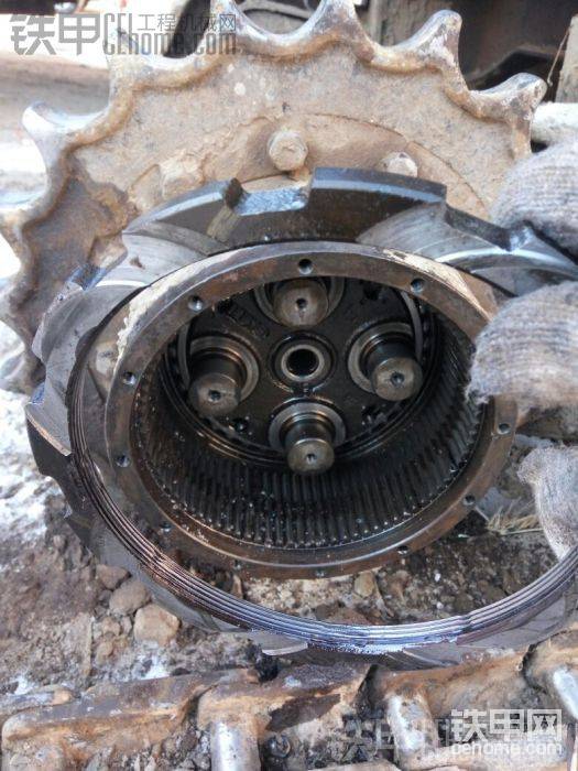

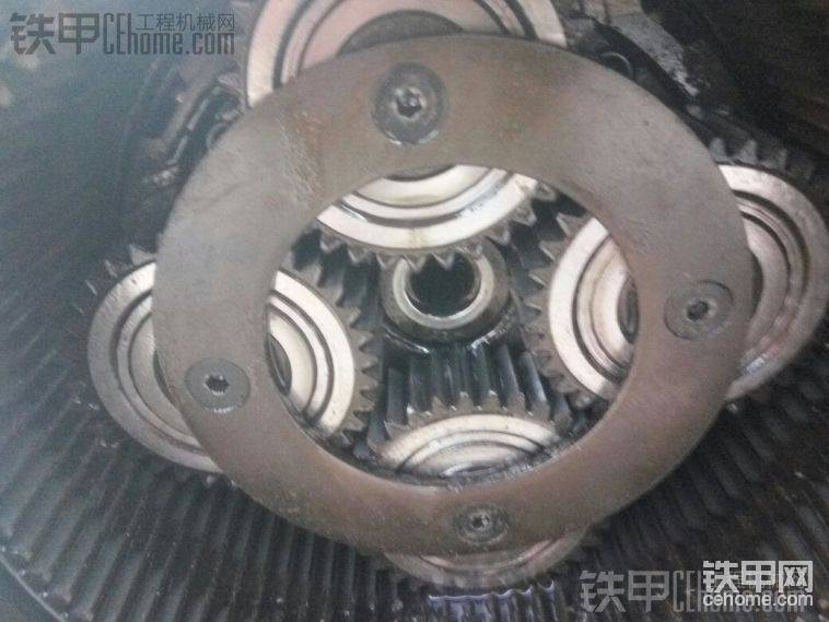

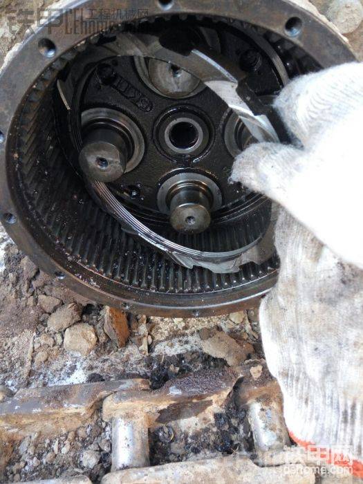

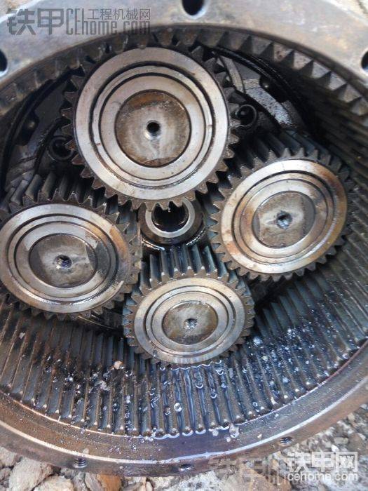

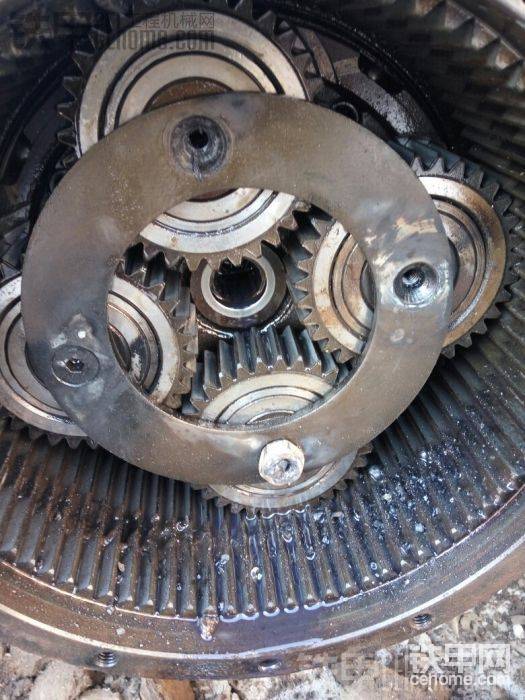

用铁棍翘出来的,
楼屌爆了
2016-11-25
浮动油封也坏了

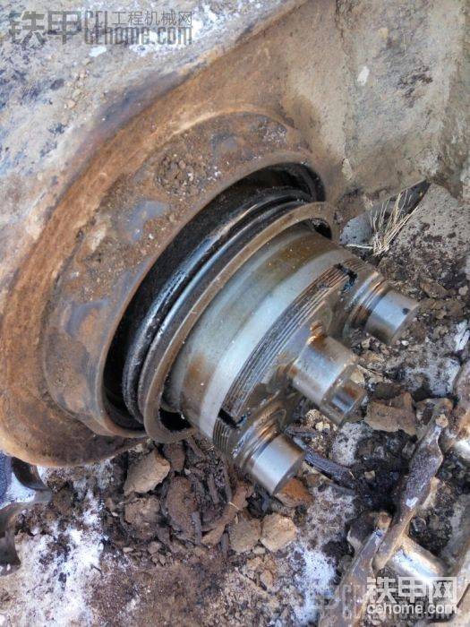

他能有什么专用工具啊?无非大锤,扁铲; 标准做法是一个专用的桶型扳手,有要求的扭矩,安装时有轴向压紧力的要求--紧了坏轴承,松了漏油,轴承寿命短-- 在现场,凑合能拆装就行。
苦笋
2016-11-25
你那个大螺母是用什么工具拆下的
挖机黄
2016-11-24
不用全拆下来的!
楼屌爆了
2016-11-24
对自己动手
楼屌爆了
2016-11-24
不拆下不来啊
