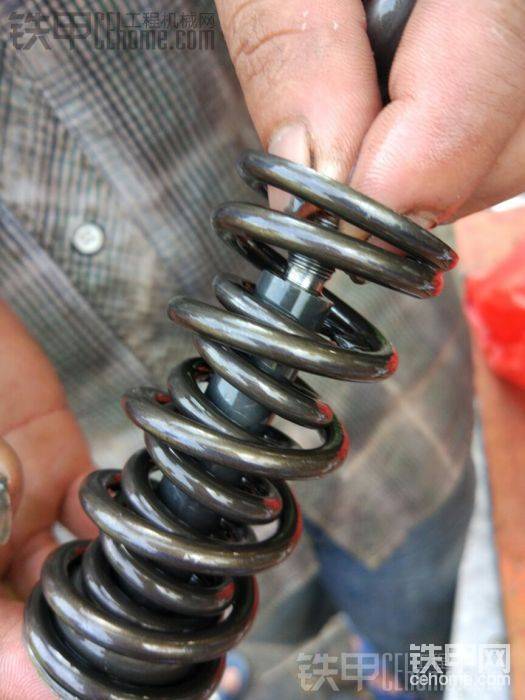

机型:卡特311B故障问题:旋转向右转太敏感,故障描述:不管操作杆动得怎么慢,旋转起步都会突然动。找师傅查过,旋转两个溢流阀调过来不行,泵胆平面没问题,平面磨了下。排销弹簧没问题,就是排销定位套有点磨损,师傅说不是这里的问题。高压油管低压油管都调换了,还是不行。左旋转高压油管和右旋转高压油管调换,又变成向左旋转敏感。工作的时候不怎么影响,就是挖斗上站人和做微动作很难操作。
