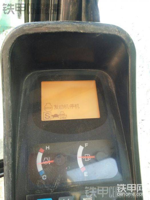

发电机问题看下碳刷是不是没有了不是直接换吧。机器还可以正常启动吗一般这个问题钥匙是无法启动的如果情况不同还需仔细检查还有机油压力和机油油位多少不是一个概念。

检查发电机调节器线路,神钢这个故障基本百万百这出问题,但是还正常发电

发动机停机时当然没机油压力

发电机的问题,可能是电瓶该换了

发电机报警的话,时间表不走,检查发电机线看有没有问题,再个看发电机有无发电

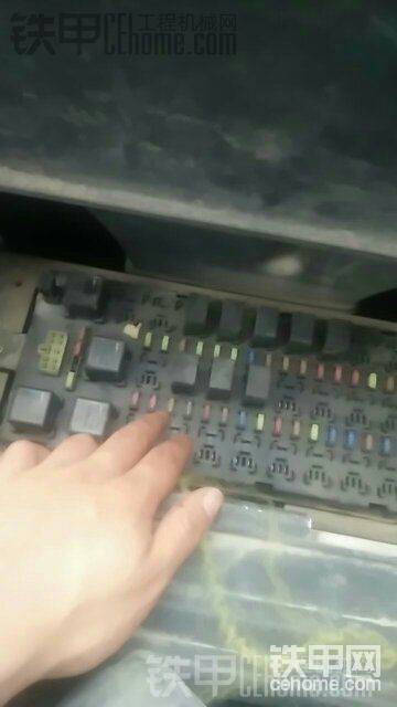

湖北小挖哥
2016-11-19
还有就是时间表也不走了,就是出了这个问题后,时间表才不走的
