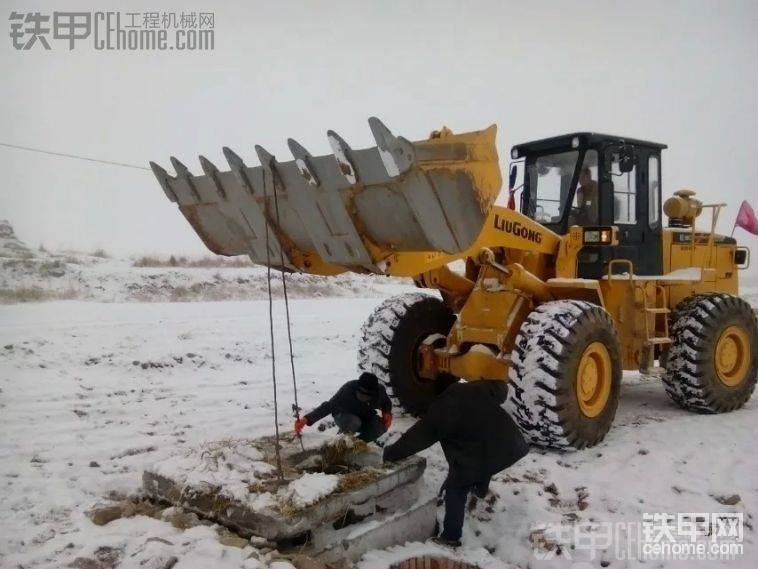

大家都知道我们北方的冬天是非常冷的有不少建筑工程在国家规定的11月15日强制性停工了像混凝土一类的。而有些工程却偏偏选择了在寒冷的冬天像我们2014冬天红崖山水库清淤2015年冬天沙漠边缘开挖蓄水池。在论坛上看到了“冬季会保养”这一话题 使我不禁想起这几年冬季启动的情景各个身穿大棉衣手提汽油喷灯一会儿烤油箱一会儿烤油管结果烤烤去不是烤断了油管就是烧焦了电线师傅一脸的无奈和苦笑。从而有一部分人不喜欢在冬季干活太受罪了关于冬季启动机器我曾写过一篇帖子——装载机之冬季启动这也算是我的一点心得吧也许大家在微信铁甲公众号或订阅号上看见了我的帖子为了使“冬季会保养”这一话题更详细点请大家允许我热点‘剩饭’毕竟我就会这么点。

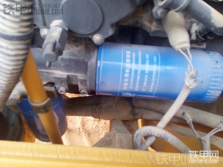

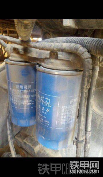

①更换柳工专用40机油及机滤机滤柴滤

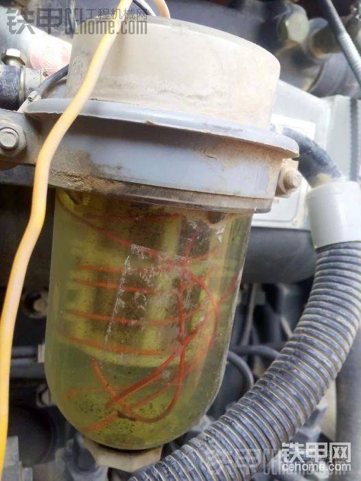

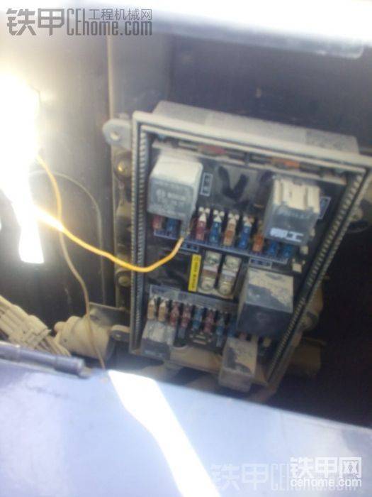

②加装燃油预热器自动控温有预热杯的那种不会因为加温而过度放电到一定温度会自动关闭预热杯里有一个滤网防止过大杂质堵住管路透明的预热杯能直视油冻的情况也有一个简易的放水阀很好用质量很好今年已经是安装的第三年了火线我直接接在了保险盒里的备用保险上只要钥匙一开就开始工作

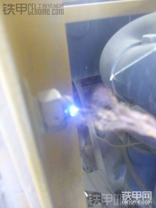

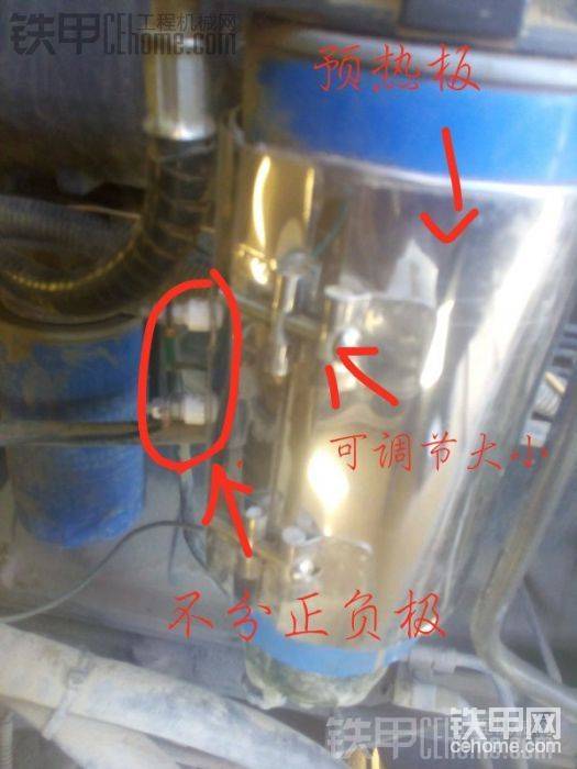

③今年我没有把油水分离器断路而是在上面加了一个预热板这个预热板是相当的牛逼在短短的一分钟的时间里都就无法停留在上面了温度是不可忽视的感觉就是有点费电特意单另安装了一个开关火线并连在点烟器的端口这样既没有乱七八糟的线路又有保险以防短路造成不必要的麻烦钥匙控制整车电路以防忘记关闭开关造成电瓶亏电在接电线的时候我把买的细同芯线特意换成了粗芯的我怕细线会影响加热效果接搭铁线时把线分叉通电后轻碰铁面找一个火花多的地方连接搭铁不充分同样会影响加热效果

每天早晨启动装载机的时候除了检查油水外还要特意看一下透明预热杯的油冻情况以防盲目启动造成电瓶电力不足
我自定义通常有以下几种情况情况
①预热杯里面的油如果为白色而且颜色深说明油冻的严重需要预热。
②如果颜色为淡白色说明有冻的不厉害可用手油泵油打饱直接打车。
③如果油的颜色为淡黄色说明油不冻可直接打车。

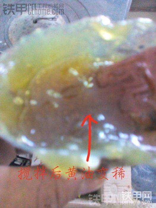

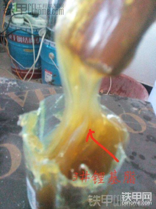

启动前五分钟左右拉开油水分离器的预热板开关预热后启动启动着后着个几分钟轻加油门缓缓做油缸预热运动之后挂档走S路进行行走预热和转向油缸预热预热结束后水温差不多就到40℃左右了打开暖风关闭油水分离器预热板开关投入使用一般中午太阳就暖和了打黄油就在此时这时候打黄油相对轻松3#黄油打不进可以在黄油里面加入适量的机油搅拌均匀黄油可变稀打油相对轻松尽量每天用多少就装多少不然时间长了弹簧就乏力了黄油也跑到皮腕后面了一拉拉杆就从后面出来了。下班后停车时尽量面朝东西停在避风宽敞处这样可以有效的解决玻璃上的寒霜和油冻的情况也可以防止万一电瓶亏电进行“对车”用其他车上的电瓶打车的后顾之忧
