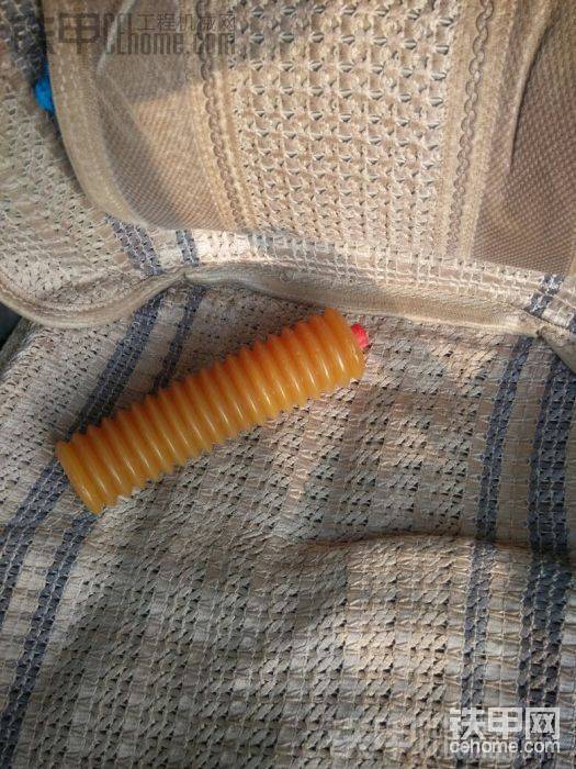

在冬季很多司机师傅!由于天气太冷打黄油不是那么的力所能及!冷是一方面黄油太硬也是一方面!有的买了冬季黄油也不是那么好用我建议购买子弹头的黄油!这种黄油干净!放到驾驶室!冬天在驾驶室开着暖气黄油会很软的!到中午的时候在打就可以了!

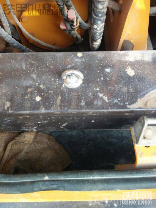

电瓶到了冬季电力都会不足!要是几下之后设备还没有发动起来的那就不要打火了!在打火电瓶容易亏损!只要是电瓶不是太老的那种每天关掉电瓶开关就可以!电瓶在工具箱下面拍不到!
