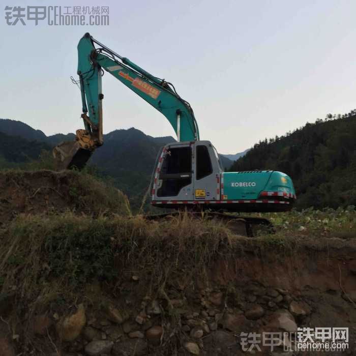

话说神机当年不减风骚,平地一声吼  吓得翻跟斗,猜一猜什么机

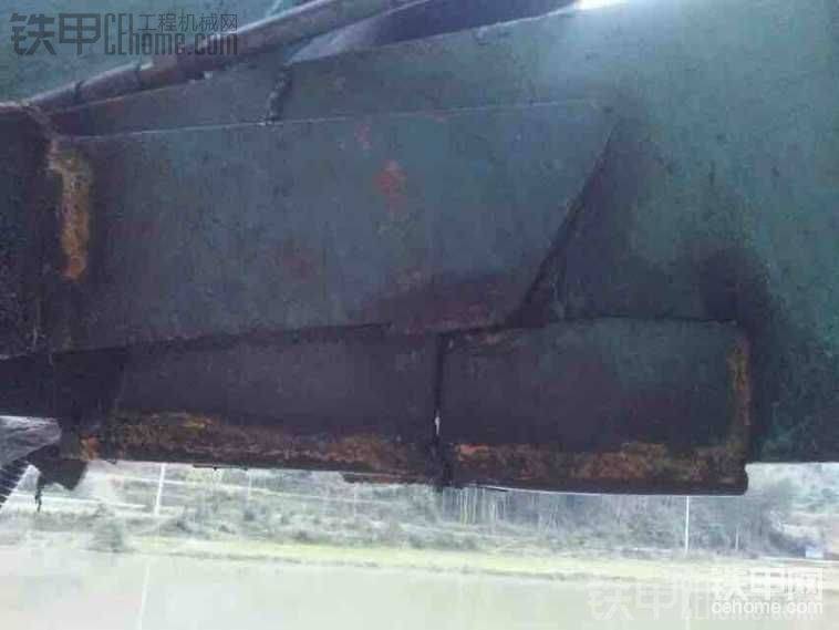

惨目忍睹,二手中介来看机,出了我一块钱一斤 心里哪个波凉波凉的
卖机看来是不行了,修起来吧
卖机看来是不行了,修起来吧

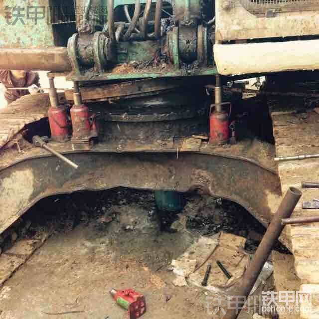

先来大转盘,间隙不是很大,上下就差翻跟斗,左右90度 没办法开啊
这屁屁自己都看不下去,工地老板看了都反感
发动机液压棒分配阀全部大修
发动机液压棒分配阀全部大修

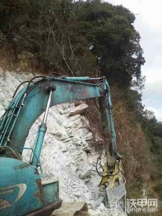

神钢机果真不是打锤的料
神钢机果真不是打锤的料
这一断,花一万
这一断,花一万
干这活也就只有它了
干这活也就只有它了

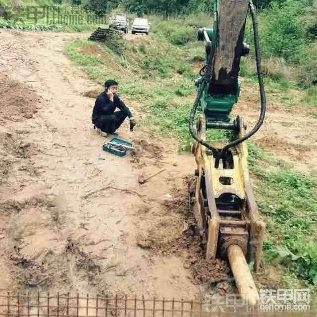

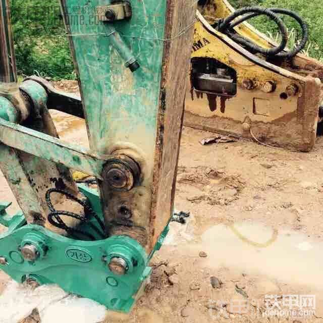

<img class="smiley" src="/img/smiley/default/victory.gif">挖机中的黑科技 8000块包安装
挖机中的黑科技 8000块包安装
安装上的第二天就发现快换有问题,安全销插不进,经过和代理商沟通协调,三番五次来调试 闹的很不愉快,还以为我故意耍他 ,付款那天我只给了两千 全款付了哪有这样的售后服务,大家都知道这玩意本来就没啥利润。我也是保护自己消费的权益。
话说回来,快换虽然方便,但是也有利弊,开关设计的是电控,当快换夹起斗或破碎锤的时候液压是一直在工作,而且对斗杆动作带到比较大的压力,挖斗无力,

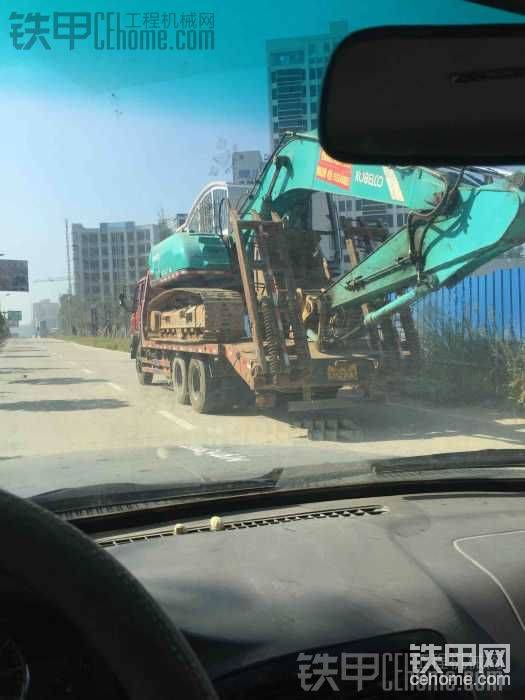

还有一点,上板车臂收到底斗会挂到大臂,而且大臂高度超过驾驶室,特别在农村路上移挖机的时候要小心,要不然电力公司见了

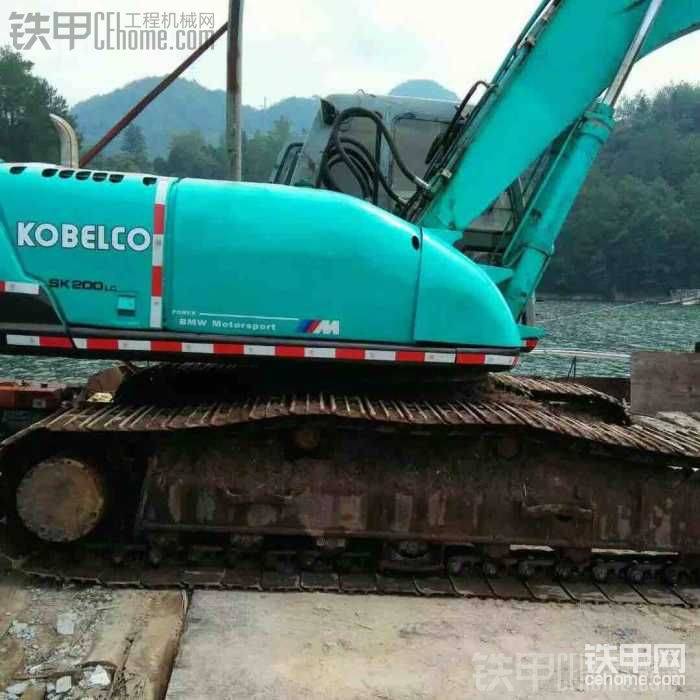

经过一年精心维修改装,呕心沥血经营,装下逼,一年打了1200小时炮头,435单价 挖斗600小时单价240 修了15万 赚了点钱对爱机好点,喷喷漆<img class="smiley" src="/img/smiley/default/hug.gif">
