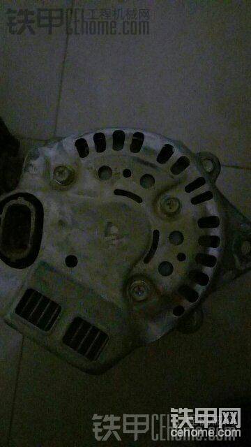

这样吧,你把原来那个发电机调节器拆下来,换到新发电机上试试,看见图片了吧,把那三个螺丝拧开,里面就是调节器

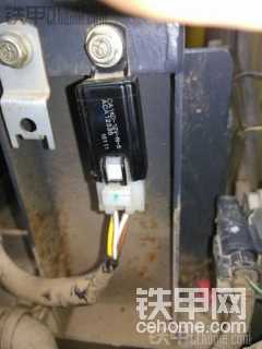

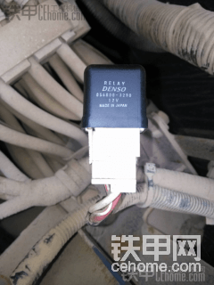

发电机过早激磁,打马达时发电过早电压过高,找到连接发电机中性点的那个继电器,去掉,启动线直连,
