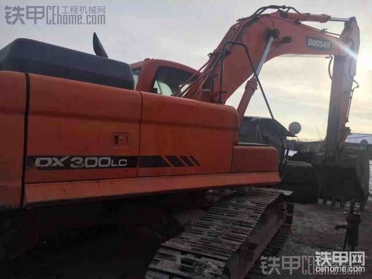

春去夏走秋过,工程机械又迎来了一年最严峻的时候,那就是冬天,很对司机一提到冬天都会脑袋疼,气温低,启动难,液压油粘稠,驾驶室温度低,黄油打不进去,等等很多问题,今天我就讲一讲这些问题应该怎么应对吧,把我知道的都说出来,对错大家多担待,

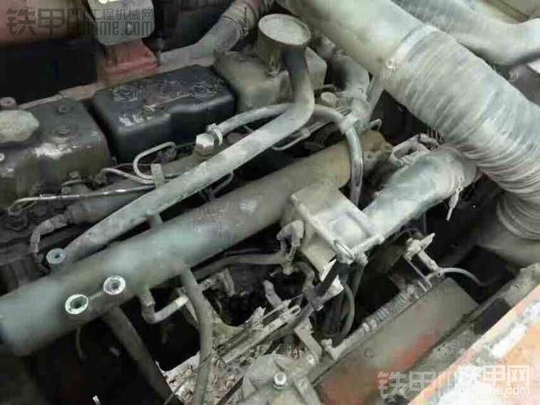

这台就是今天我主要要讲的车斗山DX300目前一直在干活,冬季打火就是一下就启动,下面就讲讲秘密武器吧

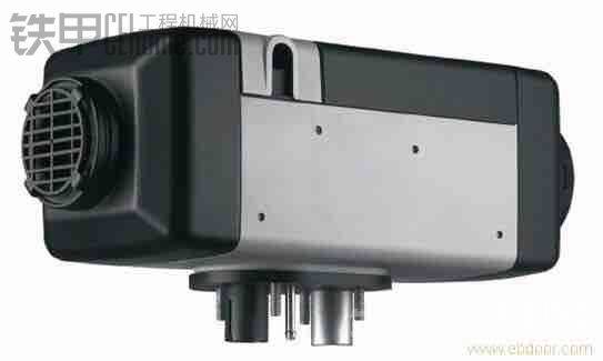

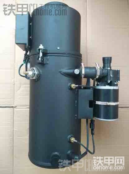

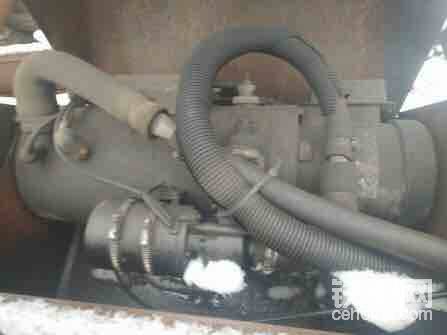

就是这个东西北方的司机不会陌生,俗称叫柴暖,工作原理听我慢慢道来。他的燃料是柴油以防冻液为载体,依靠水泵循环,上面有两个管子分别连接着发动机的进水管和出水管,防冻液热了靠水泵循环发动机就会热了。从而启动简单
就是这个东西,个大汽配城均有卖,这个东西在我们这是标配每台车都有,
他的废气口能产生很大的热量,我们都会把热气拿铁管引导去吹油底壳,这样一来防冻液热了,机油也热了,发动车轻而易举

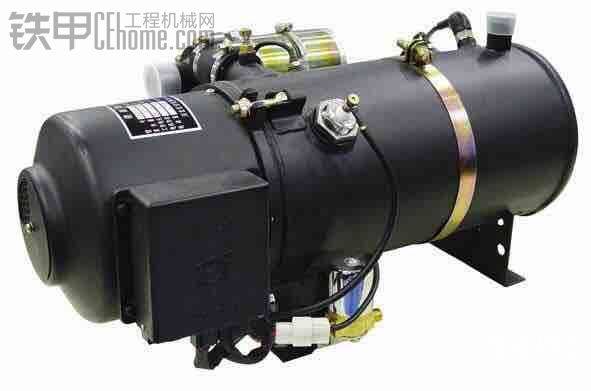

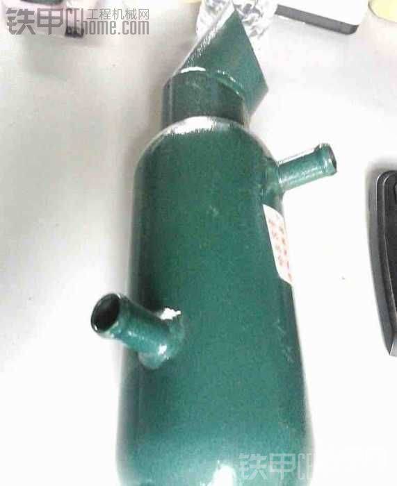

再就是这个东西叫土锅炉,也是连接发动机进水口和出水口,靠喷灯加热,防冻液加热就自动循环了,没有柴暖安全有明火出现,
也可以,两用哦。防冻液和机油一起都加热,但是对机油不太好,温度太高能把机油烧变质,不太推荐使用

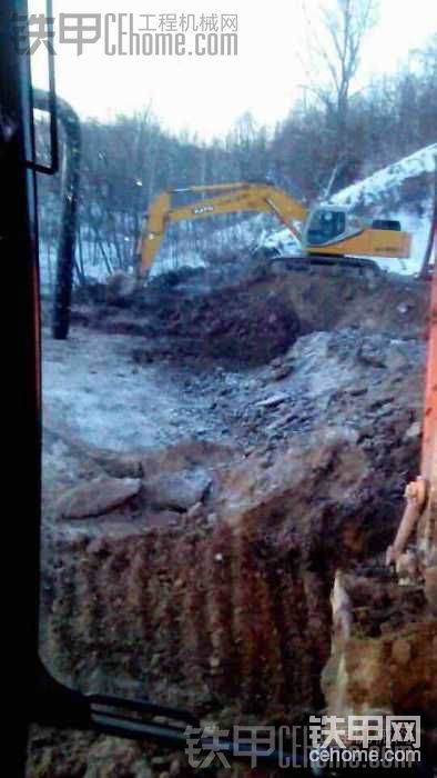

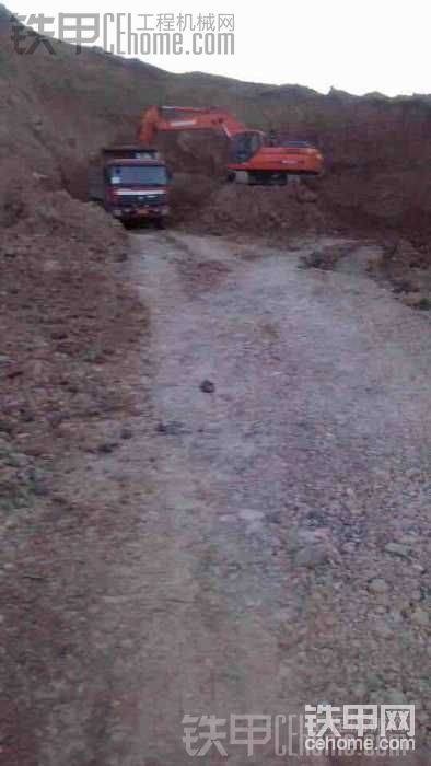

下面再给你们看看我的车冬季工作照吧

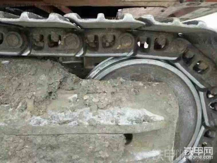

马上要入冬的时候一定要吧地盘上的泥土处理干净。要不然冬天就不好弄啦,冬天下班清理泥土是必须做的事情,时间久了就清理不下来了

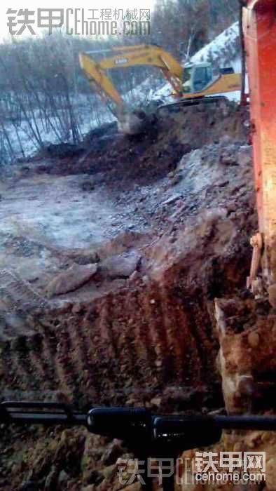

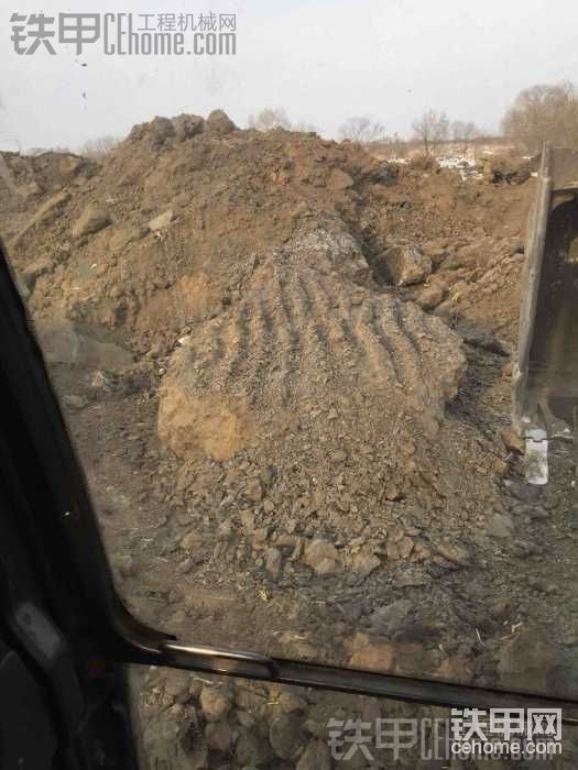

冬天气温低挖掘机部件都脆,容易损坏,干冻方的时候一定要讲究技巧,不能蛮干,否则遭殃的就是斗轴和挖斗啦

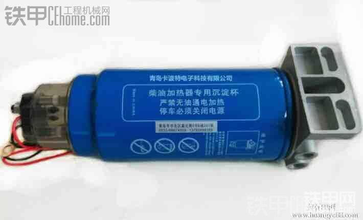

冬季干活我们都会在车上加上一个这样的滤芯。他带有电加热,只要通上电就会把里面的柴油加热,所以说完全不用担心柴油挂蜡的问题。
