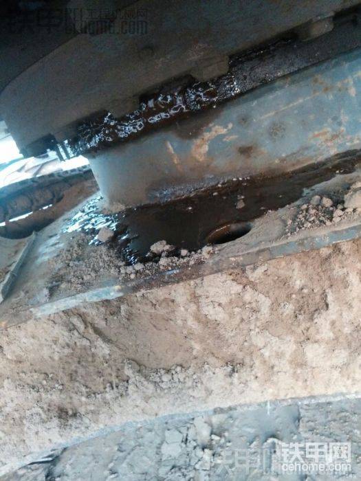

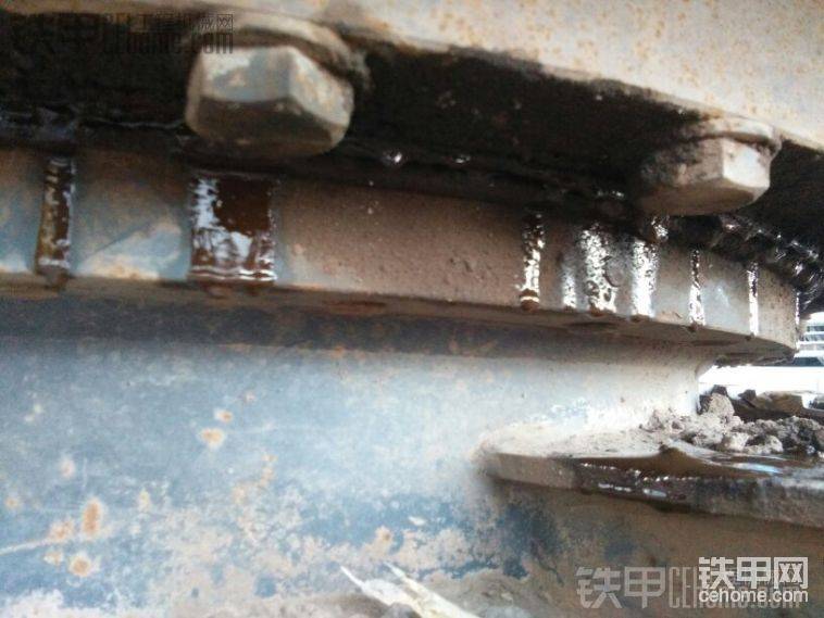

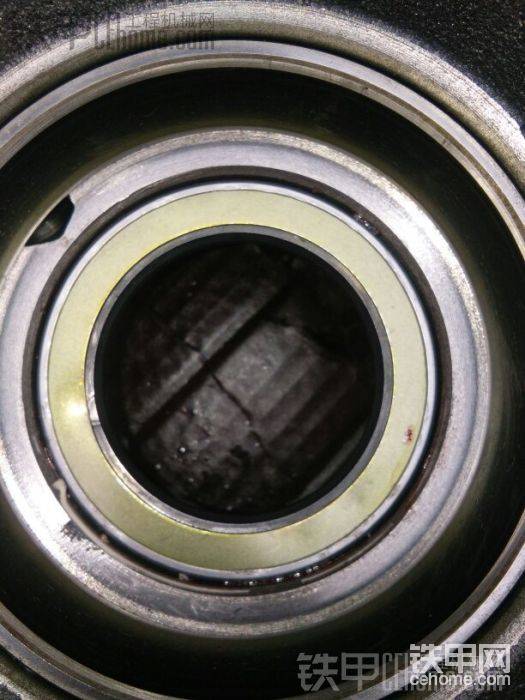

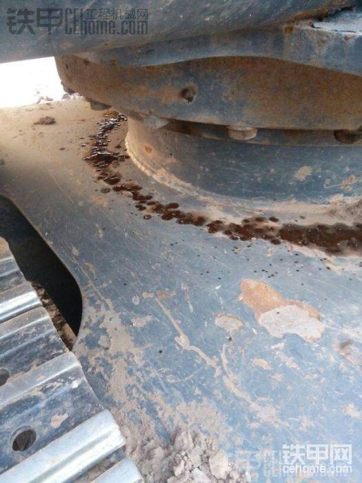

好几天发现漏油,断定立轴油封已坏。

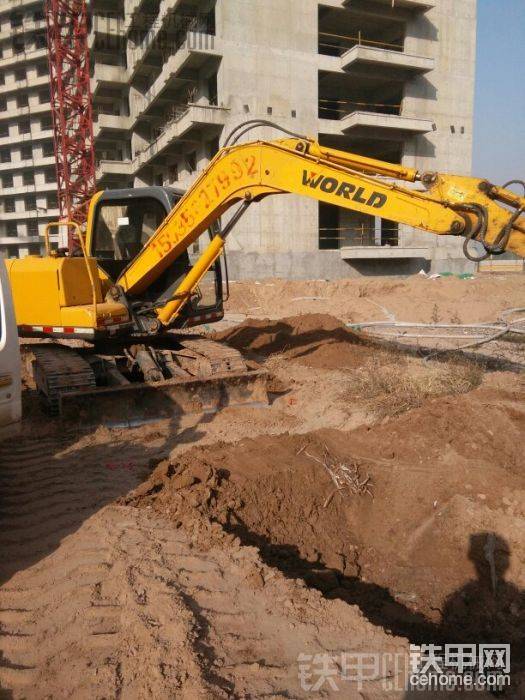

今天问修理要2000元工时费,太贵了果断自己修,本人从事挖机行业已有5年多,现在拥有五台设备,两台85,一台150,一台三一235,一台雷沃装载机956。这是其中的一台85,也是我11年起家的车,本人没有什么后台,家父也是地地道道的农民。我是一步步走过来的,可以说是白手起家。好了言归正转,开始简介

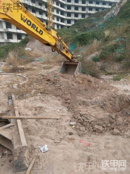

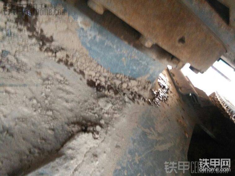

首先选个场地,在没有拆之前先挖个地沟,方便一会儿下去放油。把臂伸成这样子,最好铲子底下垫点土,以便大臂泄油拖地,导致后边转不动麻烦,停好就可以开拆了。这是我第一台起家的车,已经8500多小时了,挺长脸第一坏,可以说是已经该坏了,必境是国产货。己经够意思了。

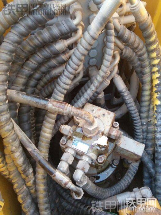

先拍张图片,省的管子拆开装的时候不知道怎么装,小挖不好拆呀,空间大小,不像大挖人能站里边,继续拆,所有碍事的全部拆掉。

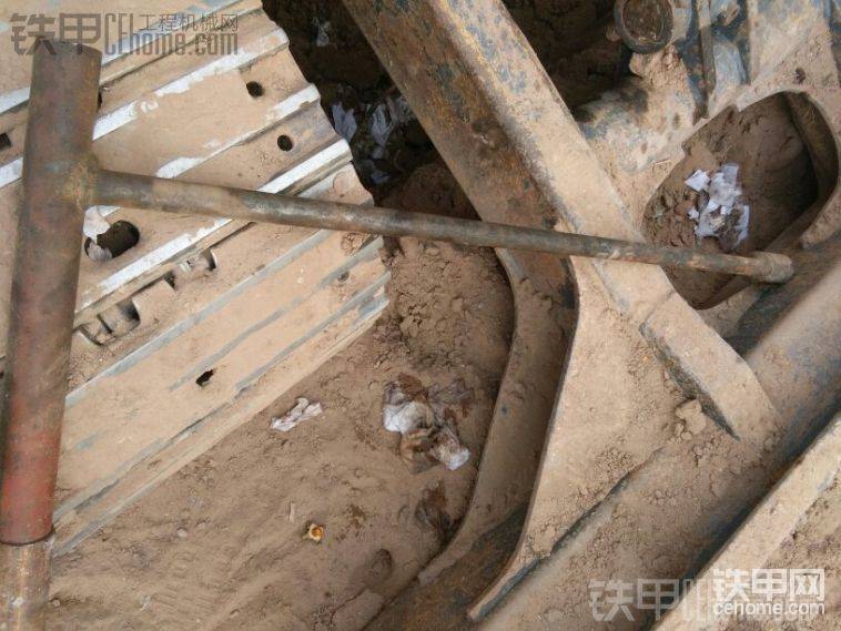

拆完之后,拆底部6条缧丝,扳手玩不开,我做了个加长套管,这个改力,三下五除二,搞定

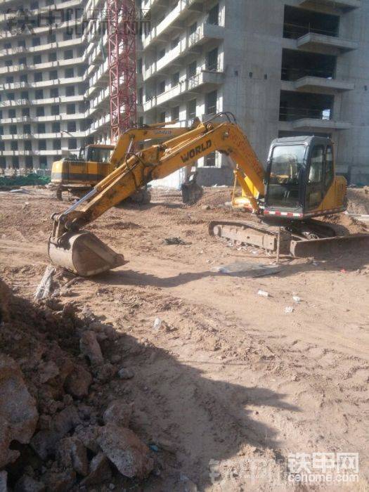

我的150过来给我吊来了,脑残设计师,连个吊环都没有,只能钢丝起吊,拴钢丝必须两条对称,拴一条重心力不对,害怕卡死出不来,
吊不动,有两棵定位销,这下忙烦了。连个顶丝眼都没有,看来国产货不行啊。只能用锤子砸一砸,连吊带砸,成功完美吊起。

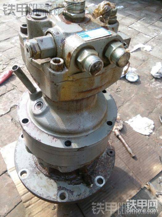

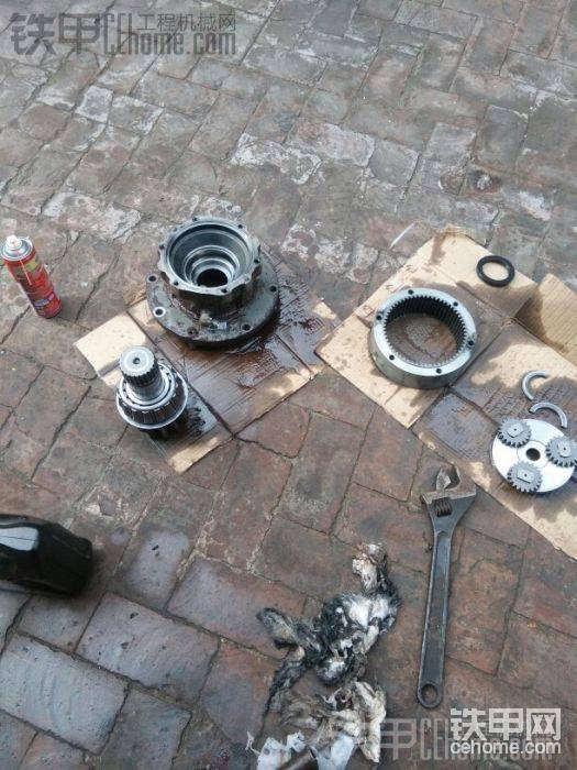

装车拉家里修,工具俱备。开拆。上边不用动,底下才是减速机。

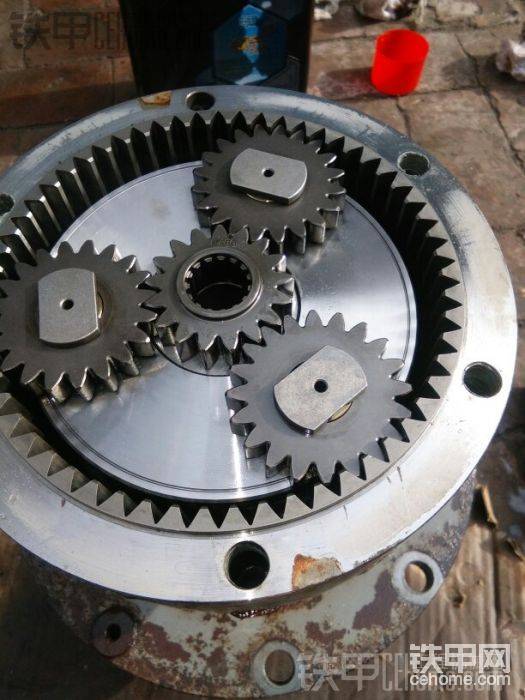

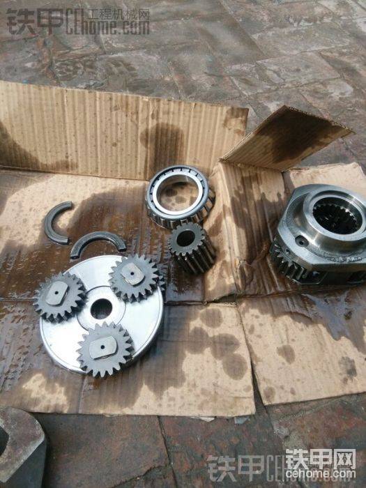

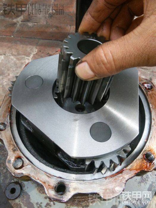

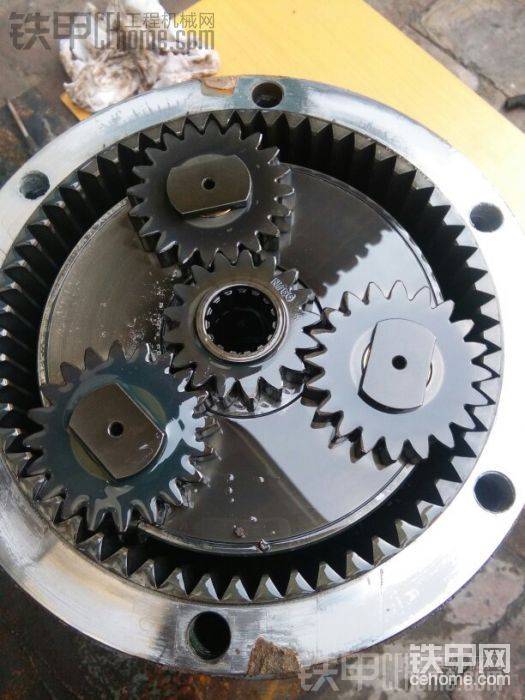

这是一级转速,保养很好,还是那么亮丽动人。
这是二级转速。

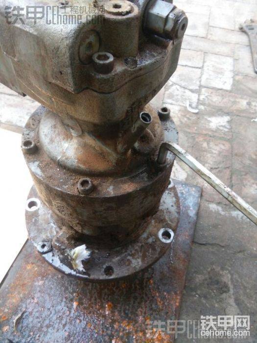

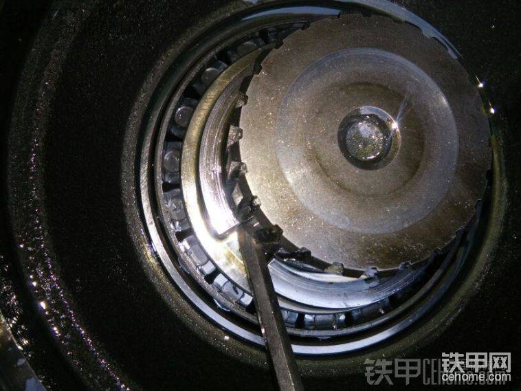

下来把卡簧拿掉。

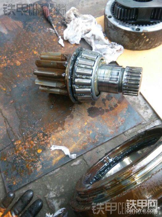

拿掉就可以砸立轴了。

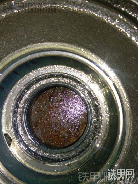

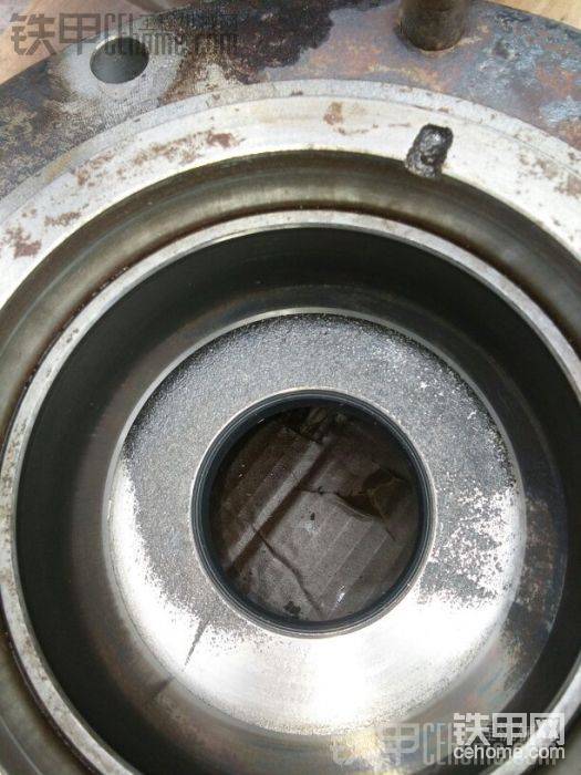

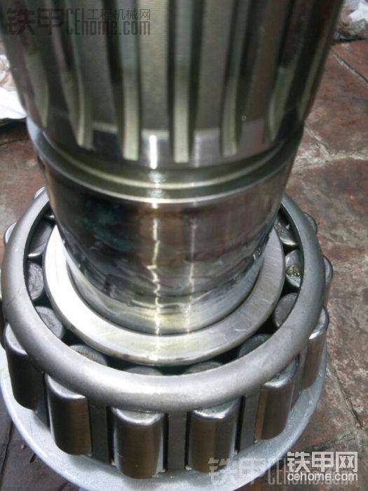

接下来砸油封,最槐祸手就是它,有点小铁磨,估计这几天没油造的,不算太晚,还有救。
接下来就是清洗了。

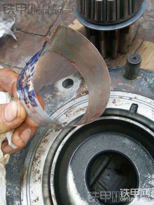

立轴轴承套转了,镶不住了,来个补救措失,剪了个易拉罐垫进去,还行不转了。完美。

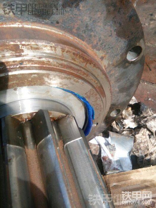

开装,首先砸油封。砸的时候先抹点回天胶,以防万一。铁片朝上,关健时候千万不能装错,相反装否则封不住油会前功进弃。砸油封的时候对称砸,轻,稳,总。

盖马达盖,拧螺丝。

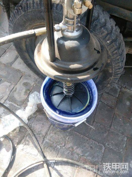

接下来用我自制加油器加油,终于配上用场了,出油大小全由手柄控制,加的时候先把底下放油孔赌住,上了车的时候和管子对接住就可以了,要问我什么原理,请看我空间里边有解释。

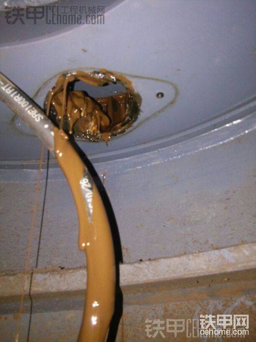

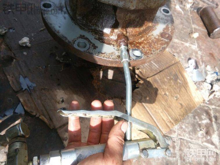

下来开始注黄油,就是立轴轴承。有多少司机都不知道给这里打黄油,不过接的一条软管在外面就可以打。
挤出来了,打多了也没事,返正转盘里边也是黄油。

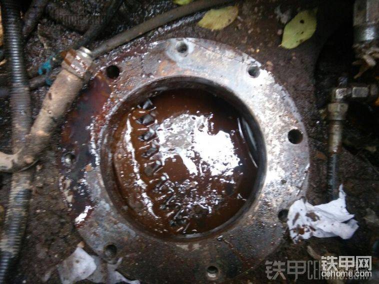

在上车之前,先把转盘里清理一下,为什么要先挖沟的原因了,转盘底下有个放黄油的盖子。拧开放油,全和齿轮油混合了,已经稀释了。
清理完就能加黄油了,我用的是高温黄油,立轴轴承也是,这时一人推臂,一人加黄油。
