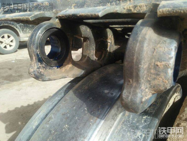

寻求安装链节销方法

把销用手砂轮磨一下,别磨太多,一次削一层皮,然后试一下。磨到用小锤轻轻敲可以进去一点。然后用大锤吧。

总结下用木头上用挖斗中间摸黄油最后抡大锤搞定

死销节够你用大锤砸一天了,建议你采用9楼的做法

装的时候千万把那孔对好!孔里放点黄油,用大锤砸!我的几个挖机都是这样

死销当然是用压力机压进进去,不过我的车换完链筋后,安履带时活销也没砸进去,后来用车床车小了一圈进去了,

皇军的做法-- 使用移动式履带拆装机,用液压缸拆装履带销; 土八路的做法是: 用大锤砸【能保住密封】; 路边游击队的做法是; 用气焊烤【密封就完蛋啦】-- 你自己选择。

意思是把链条全弄出来,插销了再用斗上。

把接头转到引导轮这里,下面用枕木垫起来,上面用铲斗压。

活销好上,死销难进啊

死销是压进去还是砸进去
