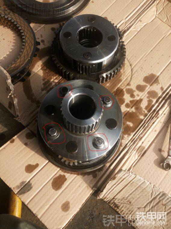

鉴于你这种情况,很有可能是中心盘上的4个螺丝断了,得从前面掏箱. 如果是此处问题,建议更换旧的拆机进口螺丝,用506加焊4个点. 判断中心盘螺丝问题的最明显的特征是压力正常情况下2档正常,其他档不行走,沙发也是行家,一句话包含了好多东西.你2档坏了,不能百分百确定是中心盘问题,权当参考.
