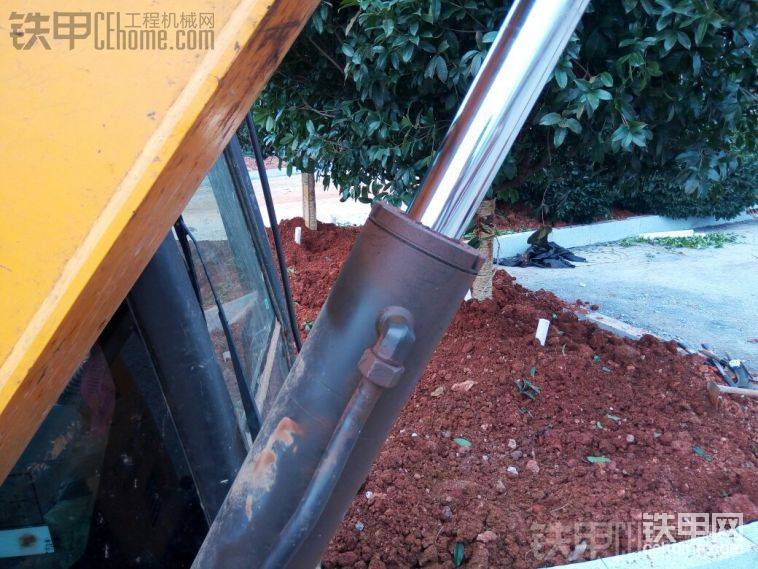

机机是2010年10月份提的刚好六年没怎么做事一年就一千多小时挖机使用的感受还是可以的下面说说维修过的东西吧。

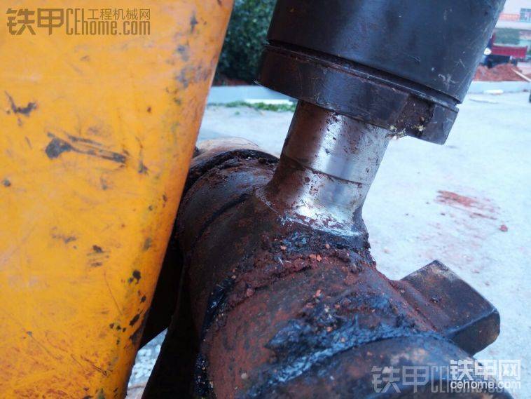

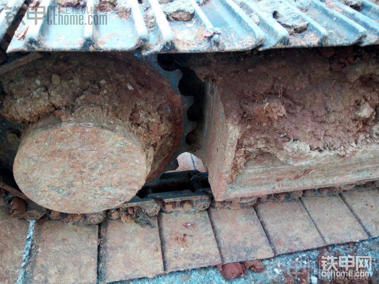

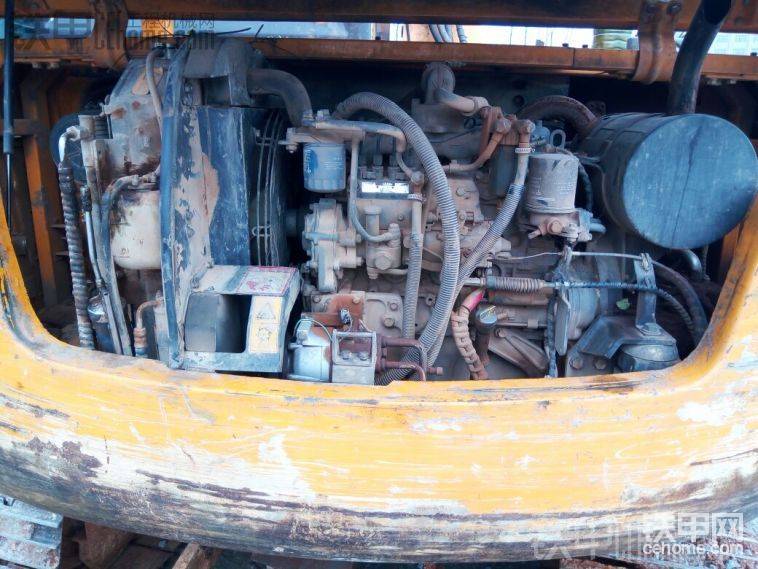

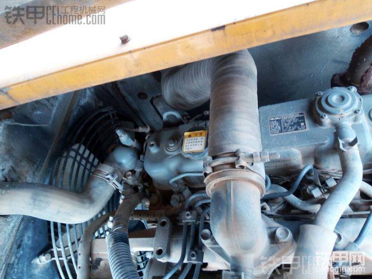

两边的行走齿轮箱换过一边的行走马达换成斗山的了三一的行走是通病托链轮支重轮链经今年换的空调压缩机换了还是有点漏中臂小臂油封换了还是漏油管炸过不少就不说了玻璃也换过几块驾驶室的仪表因为天窗漏水烧了换的新的。发动机液压泵分配阀都没出过问题发动机还很干净液压泵和分配阀由于油管炸裂和油管老化接头漏油外面有很多油渍已经很脏了但是里面没有毛病液压油一年一换机油五百小时一换空调收音机都是原装都还在用效果还不错
使用的感受还是很好出了不少力也挣了不少钱没怎么出过问题
就写这么多甲友有什么问题可以问下面上传一点今天拍的照片。
