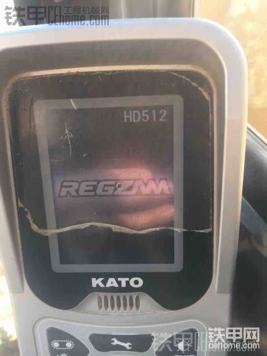

有懂加藤挖掘机的师傅吗?

进电脑系统ROM选项,16E是820的13E则是512的,切换回来就行了。
a4820577
2016-11-18
售后不会进电脑调换版本么?如果CPU没有820这种程序得话就没的调,如果那样得话那估计你这电脑版不是这个车上的。
a4820577
2016-11-18

这台挖机买回来新的就是显示hd512售后也弄不好。到底怎么回事呢
a4820577
2016-11-13
这个程序可以调。。有个版本设置
a4820577
2016-11-13
版本没有调好,自己不会是动了电脑程序吧
