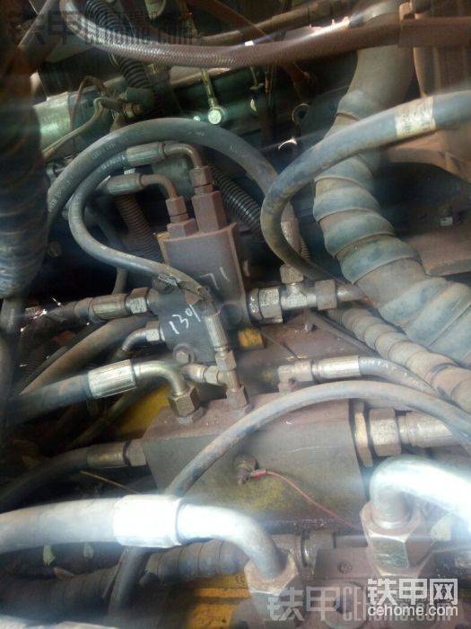

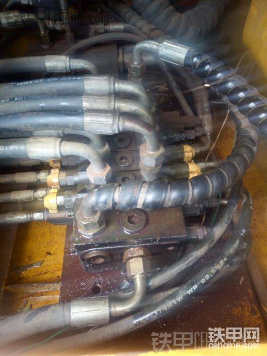

这个问题之前我发过一个帖,现在我这里诚恳了希望甲友有懂液压系统的帮帮我,现在我说说情况,我的是轮式挖掘机,国产的,关于液压系统真的伤了我好多心,故障:挖机没有力,检查方面,1,液压油,充足,2,发动机动力,今年5月份换的新发动机,原装新柴498带增压,3.齿轮液压泵,因为轮式挖掘机都是两个主泵分开的,其中一个泵接优先阀分到先导的,所以就没有先导泵(新源轮挖是两个主泵,一个先导泵),液压泵正常,现在开始说问题吧,岛津25齿轮泵主压力,正常值是220MPa,现在调压力调到210MPa发动机就重负荷油门都到底了,2200转,做动作发动机马上掉速到1200到,中油门可以直接憋熄火,这就是我找不到什么原因的地方,现在压力只能调到160,才能勉强干活,没有力,单靠大臂一个动作支不起车,发动机是新的.,跑路的时候发动机很有力,可以排除发动机动力不够,就是液压系统不知道是哪个地方出问题了,那位甲友懂的请帮助我一下说说问题出在那个地方,先在这里谢谢你们了,我发几张液压泵跟多路阀的图片你们看下,
多路阀,什么牌子的不清楚,产家倒闭了,
多路阀,什么牌子的不清楚,产家倒闭了,
写有白色1301数字的那里是优先阀。
写有白色1301数字的那里是优先阀。

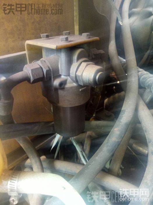

先导滤芯。
先导滤芯。

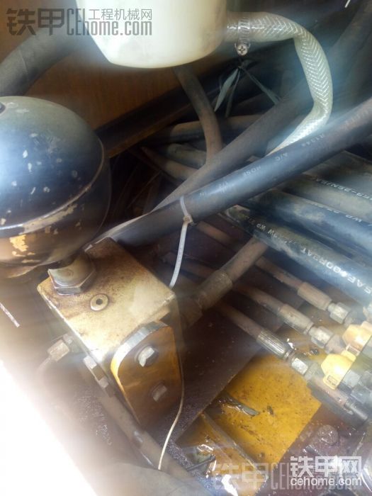

这个圆圆的不知道什么东西。
这个圆圆的不知道什么东西。

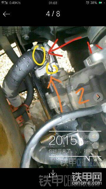

这图是我在铁甲老帖里找的,安装齿轮液压泵就是在这个位置,两个泵都在这里。

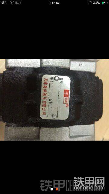

就是这样的泵。岛津齿轮泵,25的,这款有几种型号,23.25.27.32.新源轮挖是23的。
